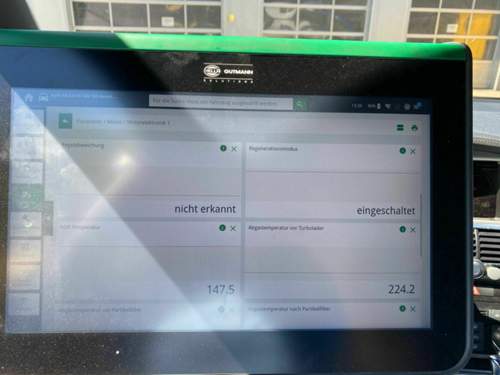

Hallo Leute,
hab gestern mit schrecken festgestellt, dass mein Ölstand im Motor viel zu hoch ist. (über 0,5L). Habs natürlich gleich absaugen lassen aber es stellt sich die Frage, warum?
Da ich den Ölwechsel selbst mache, kann ich mir kaum vorstellen das ich da zuviel reingekippt hab.
Kann es sein das ein erhöter Ölstand in Verbindung mit der Regeneration steht? Der 😁 hat mir das angedeutet, aber ich verstehe nicht wie das funktionieren soll.
Eine weitere Frage wäre, ob der Motor mehr Diesel verbraucht, wenn der Ölstand zu hoch ist? Hab den 2,7 l FL.
Danke und Grüße
83 Antworten

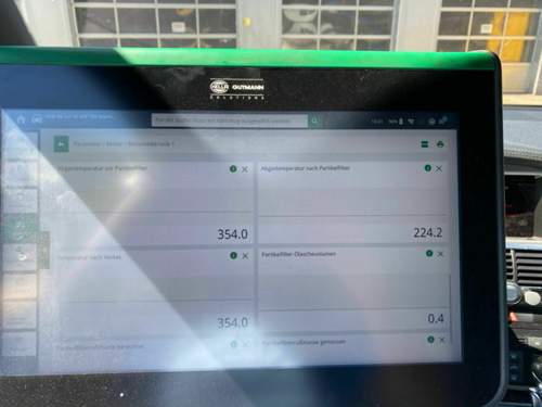

Ist unplausibel. 440°C nach Kat und 220° vor DPF passt nicht zusammen. Sensor am DPF prüfen und ggf. ersetzen.
Edit: Sehe gerade, dass die Labels nicht zum V6 TDI passend sind (Gutmann Tester). Es gibt nämlich im V6 meines Wissens nach lediglich Temperaturfühler am Turbo, nach den Kat und vor dem DPF. Ein Wert ist unplausibe, weshalb er im Warmlaufmodus hängen bleiben wird und deshalb der Verbrauch hoch geht.
Ja das Problem ist der hat kein nach pdf deswegen steht da 224.2 grad
Was mir gerade spanisch vorkommt ist der Turbo zeigt 224 grad und nach Kat und vor pdf 345 grad

Weil er offenbar den DPF aktiv regeneriert. Im Kat wird dafür die Wärme erzeugt. Daher ist es dort wärmer.
Die Labels vom Gutmann-Tester sind merkwürdig, ich würde mit VCDS mal auslesen oder zumindest die Nrn. der MWB rausfinden/ gegenchecken: MWB 102.1 und MWB 102.2 —> Nach Kat und vor DPF

Motorsteuergerät —-> Messwertblöcke —> Nr. 102 selektieren
Es gibt einen Turbofühler (MWB 35), dann noch 1x nach Kat MWB 102.1 und 1x vor DPF MWB 102.2.
Das wars im V6 TDI.
