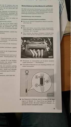

Ok dann auch noch eins von mir: ich habe auch noch Literatur: "So wird's gemacht" für den 8P ab Baujahr 2003 sagt auch warmes Öl, dort sogar mit der Angabe mindestens 60Grad:
12345
Dann halte du dich an deine Fachliteratur, aber als langjähriger Schrauber wirst du mich nicht begehren können.
Und hoffentlich hälst du dich an die Anleitung, nicht das du schon bei 59 Grad nachschaust 😁
