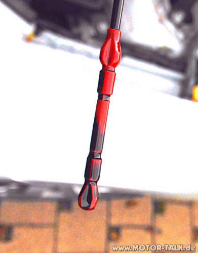

ich war am Freitag beim Öl Service in der Niederlassung und seit dem zeigt das Auto an das es nicht maximal gefüllt wurde. Der Peilstab sagt aber was anderes. Der steht auf maximal. Sogar ein bisschen drüber. Ist da ein Sensor hinüber?

Auch Öl dehnt sich im warmen Zustand aus. Deshalb kann es sein, dass der Peilstab mehr anzeigt als der Bordcomputer.
Weiß viele nicht wissen: Beim Ölwechsel sollte man nicht bis auf Max einfüllen. So 3/4 sind ideal. Das wurde auch bei mir so gemacht.
Zu der Frage. Nein der Sensor ist nicht defekt. Der kalkuliert das mit ein dass das Öl warm und somit ausgedehnt ist und zeigt den "richtigen Wert" an.

Den gibt es. Beim 330d ist er auf der Rückseite des Motors leicht rechts. Wie es bei anderen Motorvarianten ist weiss ich nicht

Es kam die Anzeige: Bitte 1 Liter Öl auffüllen.
Stand elektronischer grüner Balken bei Minimum.
Weil der Stand des Ölmeßstabes aber noch nicht auf Minimum war, habe ich nur 0,5 Liter aufgefüllt.
Ergebnis:
Stand Ölmeßstab genau in Maximum-Kerbe.
Stand elektronischer grüner Balken bei ca. 80% des Bereiches zwischen Min. und Max..
Demnach hätte ich mit angewiesenen 1 Liter definitiv zuviel Öl eingefüllt.
