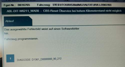

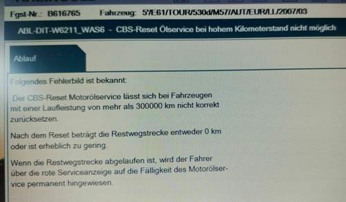

Hier mal der Text dazu aus dem RG
20190719-172522-1
20190719-172545-1
Geile Sache das 😉
Hier die offizielle "Lösung":
Na dass ist ja geil, die einzige Lösung ist also die Information einfach abzuschalten. :-DDD

Das mit den ca. 300000km kann ich auch bestätigen, der Freundliche hat bei meinem 520DA (aktuell 425000km) damals das Ölwechselintervall aus dem Service Menu rauscodiert, wie oben beschrieben.

Nein da das ein Fehler im Kombiinstrument ist. Da gibts kein Update mehr.
