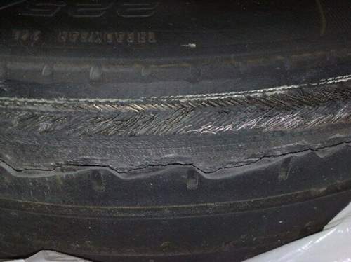

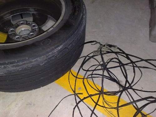

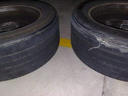

da ist bei mir heute was tolles passiert. Bin (Gott sei Dank) auf der AB in der Schweiz unterwegs mit Tempomat 130, auf einmal ein Klapper, wie wenn sich durch den Fahrtwind was aussen am Auto was dagegen/dranschlägt, angehalten ausgestiegen, Türen Fenster, Tankklappe kontrolliert, nix. Wieder weiter, das gleiche Geräusch wieder ab ca. 80 km/h, langsamer bei der nächsten Ausfahrt raus, angehalten und was sehe (spüre) ich da....die komplette Innen-Flanke (links) des rechten hinteren Reifen, war total zerfleddert, WAHNSINN!!!
Da haben sich Reifenteile gelöst, die Karkasse (Drahtgeflecht) war zu spüren/sehen, ein Teil von dem gelösten hat sich um die Achse gewickelt. Und das bei einem Auto (E61 535d Touring) mit dem ich auch 250km/h fahren könnte. Kaum auszudenken, wenn mir der Scheiss bei 250 passiert wäre. Die Reifen sind zwar das 3. Jahr auf Auto und grade an der Abfahrgrenze, ok, aber so was hatte ich noch nie gesehen / ist mir noch nie passiert.
Beim linken Reifen stehe ich kurz vor dem gleichen Dilemma.
Langsam zu einem Bekannten mit ca. 50km/h weitergefahren, mit dessen Auto zu mir nach Hause, Winterreifen geholt und die reifen gewechselt. Morgen werde ich mal zu BMW fahren und nachfragen, denn die Reifen sind die orginalen, ab Werk gewesen (Good Year 225 17" Standard-Reifen ab Werk.
Kann mir jemand einen Rat geben, ob mir ggf. auf Kulanz von BMW oder Good Year was erstattet wird/werden kann?
Vielen Dank im voraus...

ja ja, das altbekannte BMW-Problem mit den RFT. In meinen Augen sind die Reifen mehr gefährlich als sie nützen. Bei mir waren die Dunlop RFT nach 15.000 km hinüber und hinten an den Innenkanten kurz vor Deinem Zustand. Gut, daß mich die Reifen damals so genervt haben, daß ich mir NON-RFTs bestellt habe. Mein Reifenspezi war entsetzt als er die hinteren Reifen gesehen hat - seit dem NIE WIEDER.
BMW hat in den USA die Reifen bis 30.000 Meilen kostenlos ersetzt, leider nur dort und in Europa wird das Thema totgeschwiegen. Beim X1 haben sie dazu gelernt, angeblich wird der serienmäßig ohne RFTs ausgeliefert. Hoffentlich kopieren die Münchner das auf andere Modelle auch.
Wünsch Dir alles Gute, bestell Dir einfach neue Reifen (NON-RFT) und erfreu Dich dran. Dazu ein Reifenpannenset und basta 😉
Gruß Martin
Wenn beim 17" RFT das Reifenkontrollsystem anspricht, beträgt der Druckverlust rund 1 bar, beim 18" dürfte das eher mehr sein. Ist die Luft nicht auf einen Schlag raus gewesen, kann der Reifen sehr wohl "platt", oder wenigstens fast, gefahren worden sein. Ich meine das ist einer von mehreren Nachteilen der RFT, bei meinen Non-RFT Winterreifen spüre ich Druckunterschiede bereits bei weniger als 0,5 bar am Fahrverhalten, egal ob vorne oder hinten und bevor das Kontrollsystem anspricht. Ich werde im Frühjahr auf Non-RFT wechseln.
Deshalb werde ich bei meinem neuen direkt von der BMW Welt zu meinem Händler fahren und der als erstes die super RFT gegen NoRFT tauschen lassen.
