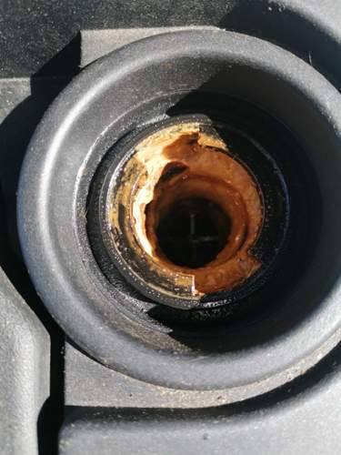

Moin haben folgendes Problem habe letztens Ölstand gemessen und den öldeckel zufällig aufgemacht sah in meinen Augen schlimm aus nun seit ihr gefragt: Ist das zu der Jahreszeit normal oder sollte ich mir Sorgen machen?

Das ist ganz normal durch das Kondenswasser.

Dieses Erscheinungsbild kann man nicht grundsätzlich auf Synthetik, Vollsynthetik, GTL oder Longlifeöl oder gar Castrol zurückführen. Auch hat Viskosität damit nur hintergründig etwas zu tun.
Es liegt an einer Koppelung zwischen Einsatz des Fahrzeugs und der Konstruktion des Einfüllstutzens (zu lang zu hoch über dem Motor und aus Plastik, liegt zudem etwas im kühlen Fahrtwind). Bei kürzerem Wintereinsatz bildet sich sowas eben.
Das passiert auch bei 0W40, das passiert auch bei jeder Art von Grundöl und ist unabhängig Marke oder Longlife.
Sowas kann sogar recht zügig nach dem Wechsel auftreten.

War bei meinem 1.6er genauso. Im Sommer verschwand es und mit abnehmenden Temperaturen kam es wieder. Im Winter ging es auch nach 200km Autobahn nicht weg (allerdings gemächliches Fahren, kein Vollgas).
Also, wie schon gesagt, ist normal, zumindest bei dem Motor. Jährlicher Ölwechsel ist sicher das Optimum, ich habe Longlife gehabt und hatte damit auch keine Probleme bis zum Schluß (100tkm).

Das ist eine Öl/Wasseremulsion. Durch viel Kurzstreckenfahrten kann die Luftfeuchtigkeit als Wasser an der kältesten Stelle (am Öleinfüllstutzen) kondensieren. Das vermischt sich dann mit dem Öl und ergibt diese weiße Emulsion. Wird der Motor länger auf Betriebstemperatur gefahren, dunstet das Wasser wieder aus und der Schleim ist weg.

Ich hatte das im Wintewr auch immer Auch nach längerer Fahrt. Ist unproblematisch, verschwindet im Sommer dann und kommt im Herbst wieder.

Als ich mein Auto gekauft habe sah der Stutzen auch verschleimt aus. Siehe Foto unten
Habe es sauber gemacht und mache jedes Jahr Ölwechsel.
Jetzt im Winter schaue ich ab zu zu mal hin und es ist ein kleines bisschen Schmodder da, aber nur ganz wenig.
Mache mir keine großen Sorgen....
