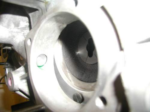

Oelpumpe
Mal was ganz doofes...
Wurde der alte, nun unbenutzte Ölkanal von der Pumpe zugestopselt?
Bei FullFlow muss die Steigleitung verschlossen werden mit einem reingepressten Stopsel...
P1150016
P1150017

Hallo Raymund,
Danke auch Dir für Deine Antwort!
Habe währendessen er lief gemessen, Ölstand geht nur bis kurz unter Max zurück.
Punkt 1-3 kann ich ausschließen 4 und 5 eigentlich auch aber nicht zu 100 Prozent.
Punkt 6 ist das was ich auch vermute...da die Pumpe besser gesagt die Öffnung im Kurbelwellen Gehäuse mit Dichtmasse voll geschmiert war...oh Gott also wieder alles auf ??
Grüße Karin
Wenn es Punkt 6 wäre, könnte man versuchen den Spalt um die Ölpumpe mit anaerobem Dichtmittel zu verkleben. Das Zeug sollte dünnflüssig sein z.b. Loctite 542, damit es über die Kappillarwirkung den Spalt ausfüllt.
Alles, was überschüssig ist bleibt flüssig und wird vom Öl weggewaschen, somit werden auch keine Bohrungen verschlossen
Das hätte allerdings den Nachteil, dass man die Pumpe dann nur noch schlecht heraus bekommt.
