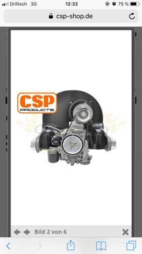

CU ist aus dem T3
Als erstes Kennzeichen, dürfte der CU Motor keinen Limasockel haben.
Google einfach mal nach Typ1 und Typ4 da siehst du sofort den Unterschied.
habe ich schon :-) für mich sieht das dann eher nach einem Typ 1 Motor aus wieso dann als Kennbuchstaben CU sein soll erschließt sich für mich nicht.
@ousie85 schrieb am 5. Juni 2018 um 09:29:11 Uhr:
So sieht ein umgebautes Typ4 Gehäuse aus wenn es mit stehenden Gebläse benutzt wird.
Bei dir auch so mit Ölfilter usw?
Wenn auf dem LiMa-Sockel keine Motornummer eingeschlagen ist, könnte die evtl. unter dem Gebläsekasten sitzen. Dann wäre es ein Typ3-Motor. So etwas haben wir früher auch im Käfer verbaut. Der block ist identisch mit Typ1, u.a. ist das Loch für den Ölmessstab nicht gebohrt.
Der CU wäre eine Version des Typ4-Motors aus dem Bus/Transporter. 2 Liter Hubraum, 70 PS. Der sieht aber anders aus.
nein so sieht das nicht aus, es muss ein Typ 1 Motor sein, habe mir jetzt viele Vergleichsbilder angeschaut, bei mir ist ein Typ 1 drin.
