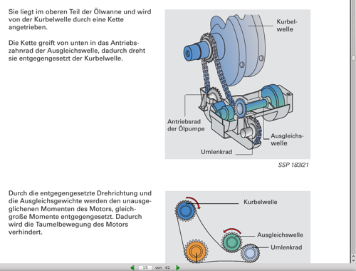

Untereseite der Ölwanne nun ist mir Aufgefallen das die Ölantriebskette "Ziemlich Locker" aus meiner Sicht ist.
Da ich aber kein Profi bin würde ich mir gerne Vorschläge oder auch Meinungen hier einholen was ihr dazu sagen würdet ob die Kette nicht so das Problem ist oder muss die so Locker sitzen?
Aufgefallen ist mir das durch den Wechsel der Unteren Ölwanne da die ein Riss hatte.
Und nach dem einbauen der Neuen Ölwanne war dann ein Schleifgeräusch das die Kette auf dem Kunststoff schleift.
Was ich gelesen habe Spannt sich die Kette mit dem Öldruck aber wie lange dauert das normalerweise bist die wieder gespannt ist die müsste ja gleich wieder gespannt sein.
Hier noch ein Bild von der Kette

Also so locker sollte die nicht sein. Meiner Meinung nach sieht das große Ritzel auch nicht mehr so top aus. Ich bin mir gerade nicht sicher, ob die Kette der Ölpumpe überhaupt einen Spanner hat, denn das ist ja bloß ne einfache Verbindung, da läuft ja sonst nix drüber. Ich glaube eher nicht, da die Kette beim Alten 2.0 TDI auch keinen Spanner hat, aber da muss sich nochmal jemand melden, der das sicher weiß.

Nein, das Problem ist eher, dass die Kette sich längt. Also die Verbindungen der Kettenglieder verschleißen und die Kette wird länger. Deshalb muss man beim Motorrad ja auch die Kette ab und zu mal nachspannen. Bei der Ölpumpe funktioniert das aber nicht so einfach. Da gibt es dann gleich zwei Probleme: Durch die Längung der Kette sitzt sie locker auf dem Ritzel und das Ritzel verschleißt ebenfalls.

Die Kette muss ausgetauscht werden (am besten samt Ritzel), reparieren kann man das nicht.

Vielleicht besteht doch die Chance, die Kette zu spannen. Und zwar mit Hilfe des einen Umlenkritzels. Das ist nur ein Kettenrad, da hängt kein Aggregat bzw. Welle dran. Hier müsste man mal in den Reparaturleitfaden reinschauen (ich habe den nicht).
Ein Bild zum Kettentrieb des 2.5 TDI V6 habe ich angehängt.

Wenn man spannen kann, würde ich mit nachspannen probieren. Wenn ohne Motorausbau Kette tauschbar, dann wäre das durchaus sinnvoll, es zu machen.
Wenns schleift, nicht fahren!

bräuchte ich ein Reperatur Leitfaden zum wechseln von Kette + Ausgleichschiene laut Meister sollte ich die beiden Sachen wechseln damit das ding nicht mehr schleift mfg.
An alle B7 2.5 TDI Spezies wäre nett wenn mir jemand sowas posten kann 🙂
Müsste ja eig ohne Ausbau vom Motor gehen,
soweit ich jetz weiß muss nur die Ölpumpe runter dann kann man Kette wechseln aber die Ausgleichschiene weiß ich leider nicht was das sein sollte 😁 mfg
