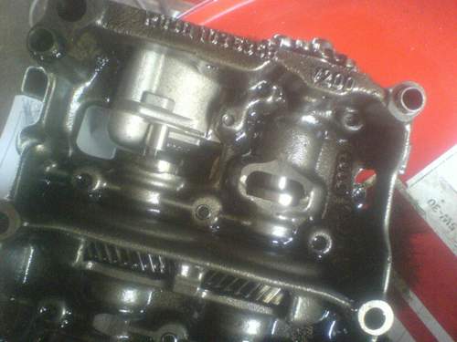

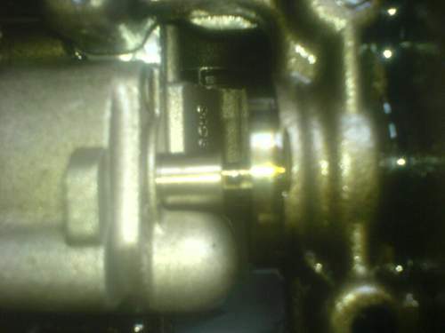

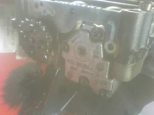

2.0 TDI 140 PS, A4 B7
Laufleistung ca. 220.000km
Sechskant eingelaufen, bzw. man kann am Zahnrad hin und her wackeln, und der Sechskant bewegt sich kaum bis gar nicht
Auf der anderen Seite hat das Zahnrad gar keine Zähne mehr
Erst wenn richtig Schwung am Zahnrad aufgebracht wird
Bei uns gibt es jemand der arbeitet die alten Gehäuse wieder auf, Neuteil kostet 1000€
Der Motor hat überlebt, da er rechtzeitig ausgemacht wurde bzw. nicht mehr gefahren wurde nachdem die Meldung kam
Bekommt jetzt ein neues Gehäuse samt Sechskant, dann gehts weiter

Ob Audi 2008 schon das überarbeitete/neue AGW-Modul verbaut hat, steht aber nicht fest, oder? Vielleicht haben sie damals auch einfach alles gegen Neuteile ausgetauscht: wenn das noch ein AGW-Modul der ersten Generation war, was man z.B. anhand der Ölwanne überprüfen könnte (beim neuen AGW-Modul von Audi muss auch die Ölwanne erneuert werden), dann hast du die Schwachstelle nach wie vor. Du hast nur ne andere Mindesthaltbarkeit als die anderen Leute hier :-)
P.S. Was soll man den bitte auf den Fotos erkennen? Die Fotos sind total verschwommen, und den abgenutzten Sechskant oder die Sechskant-Aufnahme im AGW-Modul kann ich jedenfalls nicht erkennen.

Audi sagte damals, ein Härtungsfehler der Zahnräder des Ölpumpenantriebes war schuld.
Auch kam keine Öldruckwarnleuchte, der lief nur wie unser Deutz, deshalb ist mein Vater zur Werkstatt, die sagten dann keinen Meter mehr fahren. Hat sich von jetzt auf gleich angegekündigt.
Fotos sind mit einem W800i gemacht... dafür sind sie gut 😁
