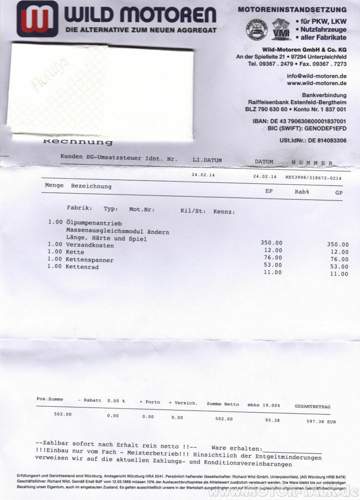

Warum sollte der 6 Kant Rundlaufen. Das Modul wurde von der Firma Wild überarbeitet
das so etwas nicht mehr passiert. Ein neues Modul kostet bei Audi ca. 1400 Euro. Bei Wild mit Kette Ritzel, Spanner und Überarbeitung 600,- Euro.
Die Kette, Ritzel und Spanner waren nach 193000 km noch in Ordnung und wurden
nur zur Sicherheit getauscht. Die sind bei Audi nicht mehr zu bekommen.
Weiters erspart man sich noch die neue Ölwanne. Und ich werde keine
zusätzlichen 200000 km mit dem Fahrzeug mehr zurück legen. Bin seit der Reparatur
jetzt 3000 km gefahren. Läuft wieder alles TIP TOP.
Ich hatte Gesamtkosten von 1600,- Euro. Nicht bei Audi. Dabei waren (Modulüberarbeitung. Kette, Ritzel und Spanner, Zahnriemensatz inkl. Wasserpumpe, Kurbelwellendichtring erneuern, Achsvermessung und Arbeitszeit und Leihwagen für fast 14 Tage) So, jetzt kannst mal ausrechnen was das bei Audi mit Umrüstung auf Stirnrad gekostet hätte??? Bei Audi wäre das für ein 9 Jahre altes Auto wohl ein wirtschaftlicher Totalschaden gewesen.
Wild-rechnung1

Hallo Vtec,
du............. da haben wir uns falsch verstanden.
Mein Stand war das die Kette und Ritzel wegen der Massenträgheit die ersten Teile sind die den Geist aufgeben und sich längen, verschleissen und rundlaufen und dann irgendwann die Kette überspringt. Audi hatte ja deshalb das Upgrade auf Stirnrad voll zogen.
Erst danach kamen mehr und mehr die Sechskantprobleme ins Spiel da sie dann am Ende das schwächste Glied waren.
Wenn bei dir die Kette und Ritzel noch gut waren.............um so besser. Das Wechseln des Kettenrades auf der Kurbelwelle ist auch nicht ohne. Das nach dem "Wild Umbau" an dem Sechskant über die Restlaufzeit des Motors was passiert schliesse ich für mich erstmal aus. Ich dachte nur das wenn die Kette sich "wieder" bemerkbar macht (nach XXX tkm), wie oft gelesen durch schlagende Geräusche, man dann bei der Reparatur auch den Sechskant nochmal anschauen kann.
Langzeiterfahrungen zum "Wild Umbau" fehlen leider noch, die verwendeten Materialien versprechen da aber nur gutes. Ohne Probleme baut bei dem Aufwand auch keiner mehr die Ölwanne runter.
Die 1600 Euro für die erbrachte Leistung ist denke ich unschlagbar.
