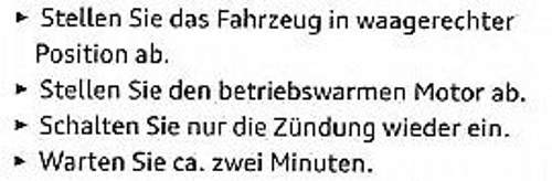

Ich habe mir den Ölmessstab für meinen 3.0TDi gekauft, nur traue ich dem Ergebnis nicht so recht. Das MMI zeigt mir 3/4-Voll an und der Ölmessstab sagt "über MAX voll". Was stimmt denn nun?

Wie lange stand das Fahrzeug bzw. war der Motor kalt? Ich glaube, du mußt mal zwei drei Minuten laufen lassen und wieder ausmachen und nachschauen. Dann hat sich das Öl verteilt.

In der BDA steht das Vorgehen für die Ölstand-Messung im CAR-Menü, das würde ich mal tendenziell genauso machen, wenn Du manuell messen tust. Das mit der Zündung ein, kannste in diesem Fall natürlich weglassen 😉
Oelstand
Naja, den Ölmessstab habe ich in den 12h stehenden Motor gesteckt. So wie man das eigentlich macht. Im MMI habe ich immer einfach während der Fahrt nachgesehen. Da muss ich mir wohl mal die Prozedur in der BDA genauer ansehen.
So heute habe ich mal Dienst nach Vorschrift gemacht und den Ölstand bei betriebswarmen Motor nach Anleitung kontrolliert. Das MMI zeigt mir dabei ca. 3/4-Voll an und der Ölmessstab immer noch "über MAX". Irgendwie traue ich dem Ölmessstab dann nicht so richtig, dass der für den Motor passt. 😕
