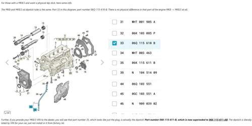

ich bin entweder zu doof den Ölmessstab bei unserem neuen GTI FL im Motorraum zu finden, oder es ist ein Blindstopfen an der Stelle.🙄
Die Bedienungsanleitung konnte mir da auch nicht weiterhelfen.
Vielleicht hat ja einer von euch eine Idee oder kann meine Theorie bestätigen.

Der "fehlende" Messstab war vor kurzem auch in einem ital. Golf 8 Forum ein Thema, aber es hat sich keiner richtig getraut das "Schwert im Stein" 😄 rauszuziehen, weil der schwarze Blindstopfen richtig fest sitzt!
Habe ich es jetzt richtig verstanden, dass man den schwarzen Blindstopfen ruhig rausziehen kann (obwohl dieser fest sitzt), und dass sich darunter ein Peilstab befindet ?
PS. Ich habe hierzu auch in einem engl. Forum was passendes gelesen: siehe Foto 😉
Oelmessstab

Achso alles klar... dann hatte ich es falsch verstanden! Danke! 😉
Die Teilenummer ist die gleiche, die ich im engl. Forum gefunden hatte. 👍
