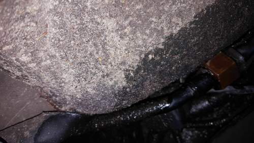

habe vor zweit Tagen ein quitschgeräusch beim einlenken festgestellt. Nach Ölstandprüfung der Servolenkung musste ich feststellen, dass kein Tropfen mehr drin war. Also mal schnell wieder nachgefüllt und dabei gemerkt, dass ich einen Ölfleck am linken Vorderrad hatte. Hab mal mit der Lampe den oberen Bereich der Radhausverkleidung untersucht und festgestellt, dass eine Leckage mit Korrosion am Flansch der Ölleitung vorhanden ist. Hab das ganze mal als Bild festgehalten.
Könnt ihr mir sagen, was da für Rep.Kosten beim Freundlichen zu erwarten sind ??

Udo war bei Dir nur die Verschraubung im linken Radhaus feucht oder lief das ServoÖl noch woanders raus?
Da mein Behälter noch nicht leer ist,gehe ich erstmal davon aus,das der Verlust an der undichten SchraubVerbindung liegt. Da an der Radhausschale ein Schmierfilm zu sehen ist, ist die Undichtigkeit doch mehr als nur eine schwitzende Verbindung. Bei meinem vorherigen Fahrzeug,waren die Leitungen zum KÜHLER der ServoLenkung gesteckt,die waren auch etwas feucht. Leeren Behälter hatte ich aber nie
Gruß Martin
Die Verschraubung war heftig korrodiert. Dadurch war der Schlauch nicht mehr richtig befestigt und das Öl konnte an dieser Stelle munter auslaufen.
LG
Udo

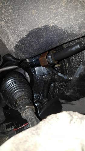

Hier mal ein Bild wie das bei mir gerade ausschaut. Jaulen höre ich noch nicht und der Messstab ist ja auch noch nicht trocken.
Gruß Martin

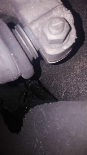

Hab mal Bilder gemacht, als wir das Rad abhatten wegen Reifenwechsel. Hab den Schmadder mal mit Bremsenreiniger abgesprüht. Ist also kein Servoöl was da zu sehen ist. Werd die Tage mal schauen wo das Öl raus kommt.
Nur an der Dichtung der Schraubverbindung wird es ja vermutlich nicht liegen, bei meinem Glück.
Gruß M

Du solltest diese Leckage so schnell wie möglich beheben lassen vermute ich.

Also für mich sieht das nach einfachen Schottverschraubungen aus mit nen Stück Rohr zwischen, glaube 10mm Durchmesser.
Bekommst in jeden Hydraulikladen.
Gruß Alex

So was in der Art wurde hier oder in nem anderen Thread zu dem Thema schon gepostet. Udo schrieb was von einer Aluminium-Lösung.
Da Zottel das sicherlich schon mehrfach verbaut hat, wäre es klasse, wenn er evtl. kurz die Teile nennen könnte, die er da einbaut.
Wo es genau leckt, haben wir noch nicht gesehen. Haben es gestern erstmal vom Modder befreit. Evtl. sieht man ja wo das Öl rausgedrückt wird. Vor jedem losfahren, wird jetzt der Servoölstand geprüft.
