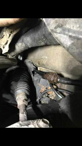

Hallo Phaetonauten,
habe vor zweit Tagen ein quitschgeräusch beim einlenken festgestellt. Nach Ölstandprüfung der Servolenkung musste ich feststellen, dass kein Tropfen mehr drin war. Also mal schnell wieder nachgefüllt und dabei gemerkt, dass ich einen Ölfleck am linken Vorderrad hatte. Hab mal mit der Lampe den oberen Bereich der Radhausverkleidung untersucht und festgestellt, dass eine Leckage mit Korrosion am Flansch der Ölleitung vorhanden ist. Hab das ganze mal als Bild festgehalten.
Könnt ihr mir sagen, was da für Rep.Kosten beim Freundlichen zu erwarten sind ??

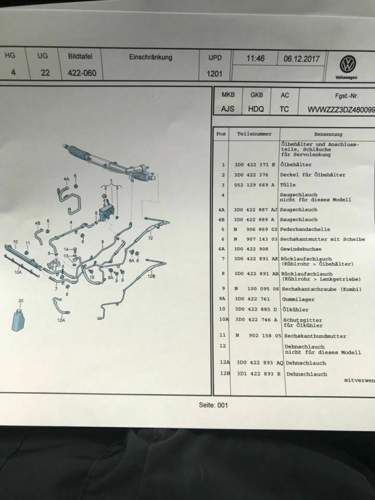

Hallo. Ich brauche Hilfe von euch .
Und zwar ist meine servoleitung stark gerostet vorne links beim radkasten und somit defekt.
Verliert ziemlich viel servoöl.
Das Problem ist der dass ich und vw Ersatzteile lager nicht wissen welche Leitung ich brauche damit ich es endlich reparieren kann. Siehe Bild.
Laut meiner Theorie sind es ja 2 Leitungen zwischen der verschraubung und am vw Programm ist keine dieser schraube zu sehen. Angeblich nummer 12B ist es da 12 nicht mehr aktuell. Schaut mir aber nicht so aus..
Ist ein vw Phaeton 5,0 tdi 2003 baujahr.
BITTE UM KORREKTE ANTWORTEN UM EIN FEHLKAUF ZU MEIDEN DA MAN DIESE NICHT ZURÜCK GEBEN KANN falls falsch bestellt.
DANKE.

Hallo Udo,
hattest Du nicht auch gerade eine defekte Servoleitung?

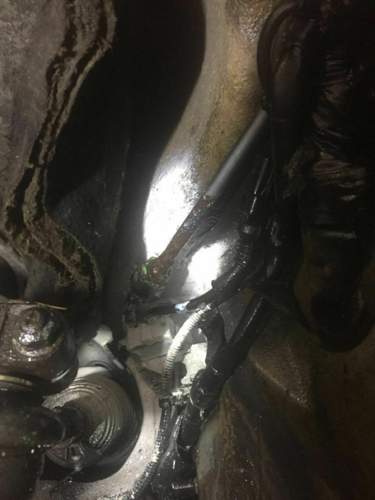

Kannst mal den Link einstellen bitte. @A346 habs gefunden, war im Thread Deutschlands erste Phaetonwerkstatt. Offensichtlich ist bei mir die im Radhaus sichtbare Schraubverbindung undicht. Wurde das bei Dir in Alu erneuert?
Da ich heute meine Winterreifen anbauen möchte und das Thema Servoleitung aktuell öfter hier auftauchte, hab ich mich vor dem Frühstück kurz niedergekniet und was soll ich sagen, meine Schraubverbindung sieht genau so nass aus wie die von mercedese230w21. Hab dann mal den Behälter aufgeschraubt und mein Servoölstand ist etwas unter Minimum, also noch nicht trocken.

Ja Martin,
Schraubverbindung wurde in Alu ersetzt.
Bei meiner Reparatur musste der Motor nicht raus, aber Zottel weiß ja auch was und wie er was macht.
Welches Öl? Keine Ahnung.
LG
Udo

Ne gute Stunde, können auch 1,5 Stunden gewesen sein.
Habe nicht auf die Uhr geschaut.
