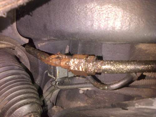

ich habe einen Phaeton 3.0 TDI Model 2005 und vor 2 Tagen bemerkt das vorne links direkt an der kante
Stossstange ein mittelgrosser Fleck Oel befindet.
Heute haben wir die Abdeckung innen Radlauf entfernt und festgestellt das eine der Stahlleitungen von der Servolenkung wegen Rost einen riss hat.
Meine Frage nun, gibt es dafür ein Rep Kit oder muss wirklich die ganze Leitung raus, welches ja ein imenser Aufwand sein wird.
Auf dem einen Bild ist es oben die äussere Leitung.
Danke für eure Antwort.

ich denke mal, ein Reparaturkit gibt es wohl eher nicht. Flicken kann man das ganze schon. Theoretisch...
Wenn aber der Riss durch Rost entstanden ist, wie Du schreibst, dann macht flicken keinen Sinn, da die ganze Leitung betroffen sein dürfte und es nach dem Flicken ein paar Zentimeter weiter wieder los geht.
Wenn das Rohr nur punktuell durch Scheuern oder Unfall geschädigt ist, dann kann man mit entsprechend großen Schneidringen und einem Stück Rohr durchaus für kleines Geld basteln...

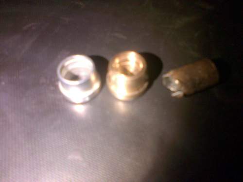

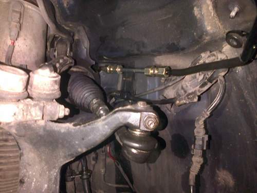

Ich hatte die selbe Panne anfang des Sommers auch auf meinem V10TDI.
Wir haben die Sache so gelöst :
- 16 cm Hydrauligrohr aus Stahl : 16,95 €
- 1 Dreh-Dichtungsverschluss aus dem Handel : 4,95 €
- 1 Dreh-Dichtungsverschluss auf Mass : 76,00 € (...musste gedreht werden)
- Ein-und Ausbauarbeiten + Hydrauligöl : 400,00 €
Habe Photos von der Aktion mal hier angehängt.
VW gab mir alternatif einen Kostenvoranschlag für über 5.000,00 €, weil der
Motor raus sollte.
Nach der Reparatur läuft alles wie als ob nichts wäre.
Grüsse an alle - lese gerne hier im Forum eure Themen.
Slts.

Hallo Zottel,
Du hast natürlich recht - mein Beitrag klingt im nachhinaein so, als ob das "gebastele" einfach war - war es überhaupt nicht.
Das Leitungsrohr und den einen Dreh-Dichtungsverschluss kommen sonst nur in den Hydrauligsystemen von Land-und Baumaschinen zum Einsatz. Ich habe sie im entsprechenden Fachhandel gekauft.
Der Grund, warum ich den anderen Dreh-Dichtungsverschluss auf Mass anfertigen musste (...in einem Betrieb, der sonst Porsche Rennmotoren aufbereitet...)liegt daran, dass der äussere Durchmesser der original verbauten Hydrauligrohre vor und nach dem Flansch unterschiedlich ist.
Den Einbau hat dann die Werkstatt gemacht ..... Der Meister dieser Werkstatt war der Ansicht, dass der Ein-und Ausbau des V10-Motors mit sicheren späteren Folgeschäden behaftet sei, die er nicht ausschliessen könne. Dieses Risiko wollte er nicht eingehen.
Ich denke, dass es Sinn macht gleich beide Seiten der Hydraulig zu ersetzen, wenn man den Motor schon ausbauen muss.
