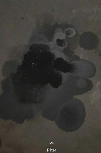

Ölleckage unter Fahrzeug, bitte um Hilfe
BMW 5er F07 GT
Hallo bei mir tropft Öl unten Boden was könnte sein .danke

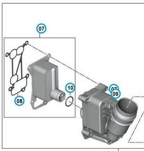

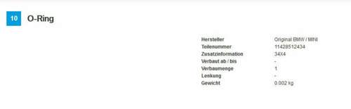

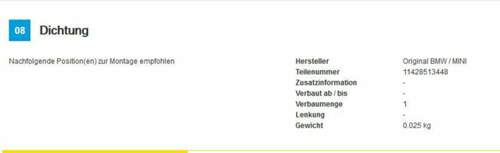

Hallo, wenn das Schwarzes Motoröl ist,
schau genau mal unter Ölfilter Gehäuse nach, wo das am Motorblock angeschraubt ist, bei mir kam das genau von dort aus. Wenn ja, dann ist O-Ring (Wärmetauscher) hart geworden, und dichtet nicht mehr gut ab,
Heißt: Ölfilter Gehäuse mit Wärmetauscher ausbauen, O-Ring und Dichtung austauschen.
Bild Pos. 8 und dichtung Bild Pos 10
Aufwändige Arbeit, muss du Öl und Kühlwasser erst ablassen.
Gruß, Max

Öl auf dem Boden nützt nichts, wichtig ist die Stelle, wo der Ölaustritt am Motor stattfindet.
Auf jeden Fall ist schon was. Aber man muss auch nach schauen. Es gibt so einige Möglichkeiten bei dem Motor.
