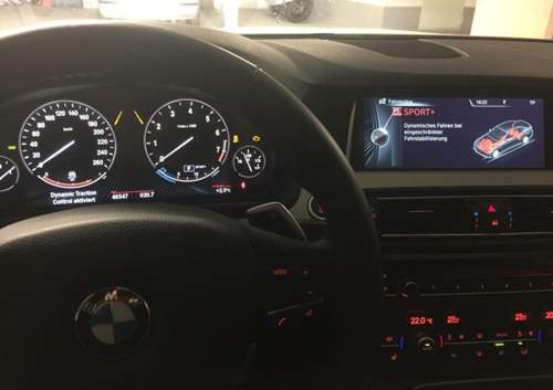

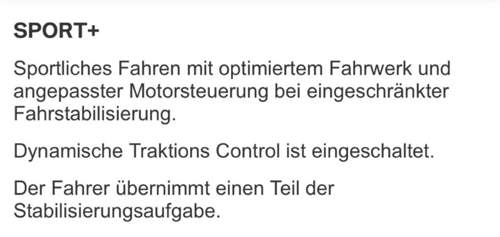

Sport+ entweder mit Sportautomatik und/oder DDC/IAL/AD.
Es ist im Prinzip der normale Sportmodus mit aktiviertem DTC. Im manuellen Modus wird die Automatik "deaktiviert", sprich Kick down und automatisches Hochschalten im Begrenzer funktioniert nicht mehr, man muss alles manuell machen (zumindest bei der Sportautomatik). Codierbar sollte der Modus sein.
Bei dem 530i mit Sportautomatik ist da nichts mit DTC. Der schaltet auf Sport+ alles aus und du kannst dich damit im Kreis drehen.

Bei mir wird ganz sicher DTC aktiviert. Bei jedem anderen 5er den ich bisher gefahren bin auch.

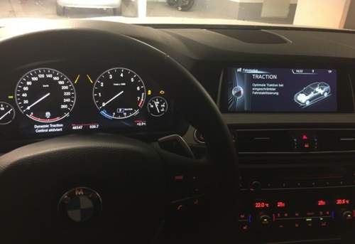

Geht bei dir auch die DSC Leuchte an, wenn du auf Sport+ schaltest?
Hast du auch einen "Traktion"-Modus, wenn du einmal kurz auf die DSC Taste drückst?

Die Lampe geht an. Den Traktions Modus habe ich auch.

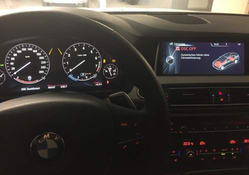

Bei mir regelt das DTC und auch Sport+ bei ca. 4.500 U/Min. Da blinkt es dann auch in der Mitte. Mit DSC off gehts in den Begrenzer (7.200-7.300 U/Min). Konnte ich im Winter mal testen.
Das System ist aber nicht drehzahlabhängig. Wenn du kräftig beschleunigst, müsste es sofort anfangen zu regeln.
Auf "Traktion" regelt das System ebenfalls sofort, lässt aber mehr Schlupf zu.

Nur Durchdrehen der Räder ist kein Indikator für DSC Off oder DTC. Auch das DTC lässt Durchdrehen der Räder zu, bzw. ist das ja genau der Sinn.
Um den Unterschied zu bemerken muss man schon einen ordentlichen Drift fahren. DTC lässt nur einen kleinen Driftwinkel zu und regelt dann dagegen. Mit DSC off kann man quer durch die Kurve.
