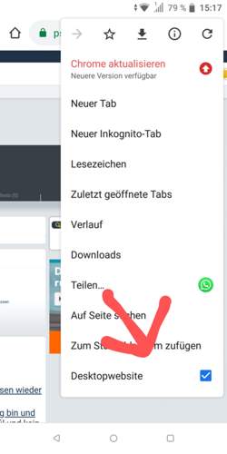

Liegt nicht am Handy. Welchen Browser nutzt du?
Schau dir mal das angehängte Bild an.
In der mobilen Version geht das nicht, das stimmt. Darum ja Desktopwebsite aktivieren, dann funzt das. Sollte es zumindest.
