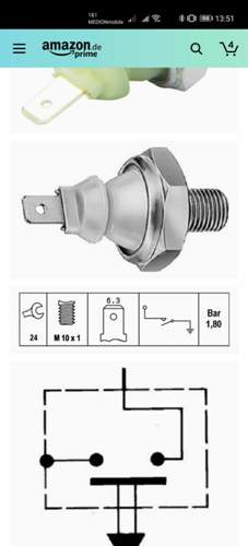

Ich brauche auf jeden Fall nen Schalter der bei abgeschaltet Motor leitet, und bei Druck nicht... ( für den oberen) und der unter leitet bei Zündung Motor aus, und leitet nicht sobald der Motor läuft...
Ist der jetzt offen oder zu wenn Druck anliegt?
Screenshot-20201122-135152-com-amazon-mshop-android-shopping

Der Schalter 0,25 bar (F1) soll lt. mir vorliegenden Stromlaufplänen (SLP) ein Schließer sein.
Bedeutet: im ausgebauten Zustand messe ich vom Kabelanschluß zum Schaltergehäuse KEINEN Durchgang. Im eingebauten Zustand bei laufendem Motor messe ich vom Kabelanschluß zur Masse Durchgang.
Ja? Nein? FERTIG!
Der 1,8 bar Schalter (F22) ist lt. SLP ein Öffner.
Ausgebaut Durchgang - eingebaut bei laufendem Motor kein Durchgang (wenn der Öldruck ok ist).
Ja? Nein? FERTIG!
Üblicherweise werden Schalter in SLP immer im Ruhezustand dargestellt. AUDI ist da in seinen SLP nicht immer konsequent. Von daher sollte man immer den Ist-Zustand der Neuteile prüfen. Konnte ich bisher an keiner Stelle lesen.
Richtige Schalter? Welches Fabrikat? Welche Teilenummer? Wer soll das wissen, wenn es dazu keine Angaben gibt?
Richtige Kabel am richtigen Schalter? Wenn die vertauscht sind, muss da natürlich "Mist" rauskommen.
Wenn man in den vorgenannten Schritten festgestellt hat, dass die neuen Schalter dem Soll-Zustand der SLP entsprechen, kann man im nächsten Schritt prüfen, welcher Schalter wo angeschlossen werden muss und welcher Schalter an welchem Kabel angeschlossen werden muss.

Die ist Situation ist die...
Der untere Schalter 0,15 bis 0,3 bar hat Masse wenn die Zündung an ist. Lampe leuchtet. Die Masse geht wenn der Motor läuft und Druck aufgebaut wird. Lampe geht aus. Lt. Inet ist das der Öffner, da er den Schaltkreise öffnet und dadurch die Masse nicht durchkommt.
Der obere Schalter 1,6 bis 2,0 bar hat keine Masse wenn der Motor aus ist. Lampe ist aus. ( Es sei denn ich hab natürlich den unteren Schalter angeschlossen). Wenn der Motor läuft und Druck aufbaut schaltet er Masse frei und die Lampe geht an ( und da hoffe ich das es nur ein Fehler im Kombiinstrument ist)... Und bleibt zur Zeit an...
Dieser Schalter wird in den Verkaufsplattformen als Schließer benannt, da er den Massekreislauf schließt.
Bin zeitweise etwas verwirrt was jetzt als Schließer bzw. Öffner tituliert wird... Auch hier in den Erklärungen...
Ich warte jetzt erstmal das KI ab, und hoffe das dieses nicht auch defekt ist. Ansonsten leg ich mir nen zweites Kabel, daran ne Leuchte für den oberen Schalter... Wenn die dann an ist weiss ich zumi dest das der Druck da ist. Geht dann die Öllampe an weiss ich das der Druck ganz weg ist, da dann der untere Schalter die Masse ja wieder freigibt.
