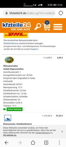

Ölkontrolleuchte geht ab ca. 4000 U/min an
Hallo Leute,
hab in der Suche schon geguckt aber habe nicht das passende gefunden. Obwohl es bestimmt drin steht.
Ab 4000 U/min geht die Ölkontrolleuchte an... Geht aber sobald wieder drunter auch wieder aus.
Hab noch nichts gewechselt.. Wollte jetzt erstmal den grossen Öldruckschalter wechseln.
Kann mir vielleicht noch jemand sagen welchen ich nehmen sollte? Der weiss geht von 1,6 bis 2 bar.
Der schwarze von 1,2 bis 1,6. Ich guck erstmal was drin ist. Aber bei dem Vorbesitzer bin ich mir nicht sicher ob es auch der richtige ist... Was besagt der Unterschied?
Mit der Lampe kann natürlich auch was ganz anderes sein.
Da können mir die erfahrenen Leute bestimmt helfen.
Danke schon mal.
Vg Uwe

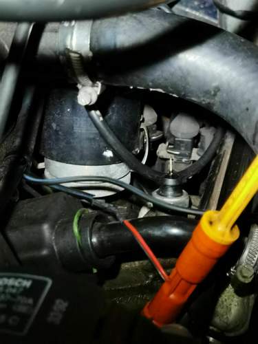

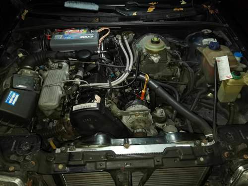

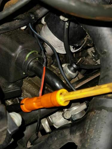

Hi Opa25867,
mach mir mal bitte Fotos von deinem Motor und genau die Stelle wo deine Ölschalter sind.
Damit wir das wieder richtig hin
bekommen.
Mit freundlichem Gruß
VWveteran
@Opa25867 schrieb am 23. November 2020 um 17:51:46 Uhr:
Das KI wurde heute verschickt, und mein Öldruckmessgerät ist auch heute gekommen.
Wenn es morgen früh nicht gerade in Strömen gießt werde ich morgen mal messen.... Und dann berichten.
Ich würde auch nochmal die Teilenummer der Öldruchschalter prüfen. Es gibt da viele Versionen. Ruckzuck hat man den Falschen erwischt. Es gibt dabei auch Öffner und Schließer.
Das Foto vom oberen ist jetzt noch mit dem schwarzen 1,2 bis 1,6 bar... Aber da gehört ja der weisse rein... Kommt er auch morgen früh wieder...

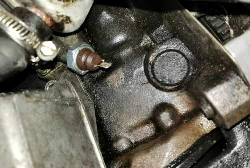

Hi Opa25867,
sooo..nach den Bildern zu Urteilen , ist das schon mal richtig, wobei ich gerne den unteren
hinten liegenden Öldruckschalter besser sehen wollte. Nach Plan ist der Schalter auf einer
Hohlschraube drauf geschraubt. Diese sollte aber trotzdem richtig funktionieren.
( Schliesser bei 0,9 +-0,3 )
Der schwarze Schalter ( 1,8 +-0,2 ) ist auch an der richtigen Position.
Jetzt kommt das Problem, ich kenn nicht die originalen Öldruckschalter die dort verbaut worden
sind. Das kann dir der Freundliche, wie schon am Anfang geschrieben wurde, genau sagen.
Ich kenne mehrere Versionen der dynamischen Öldruckkontrolle, mal ist es ein Öffner,
mal ein Schliesser bei dem 1,8er Schalter.
Wichtig ist, der Öldruck MUSS noch mal gemessen werden, ob die Drehzahl mit dem Druck
stimmt. ( 4000 U/min kann nicht stimmen)
VWveteran

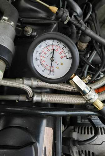

So, nochmal gemessen.
Im Standgas ca. 1,2 bar, und bei Volllast ca. 5 bar.
Im Standgas ist die Öllampe aus. Sobald ich Gas gebe, ab ca. 1800 Umdrehungen ( wenn die Anzeige stimmt) geht die Lampe an. Dann geht der Druck über 1,6 bar und der Schalter gibt Masse frei und die Lampe leuchtet. Entweder isses also der falsche Schalter oder nen Elektronik Fehler.

@Opa25867 schrieb am 24. November 2020 um 10:51:29 Uhr:
Hier nochmal Bilder von den Druckschaltern
Toll! Und welcher Schalter hat welche Schaltfunktion? Konnte ich auch nach 6 Seiten mit viel Text noch nirgends eindeutig lesen. Immer wird irgendwo die Ölkontrollleuchte mit ins "Spiel" gebracht.
Schliesser = im Ruhezustand (=ausgebaut) kein Durchgang
Öffner = im Ruhezustand (=ausgebaut) Durchgang
