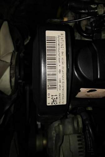

Der grosse Aufkleber ist leider weg, aber der kleine sagt den Motoren buchstaben auch... ??
Noch ne Frage. Ist es eigentlich egal welcher der beiden Öldruckschalter oben sitzt und welcher unten? Denke schon.. Oder?
Img-20201118-213134-1920x1296
Img-20201118-213253-1296x1920

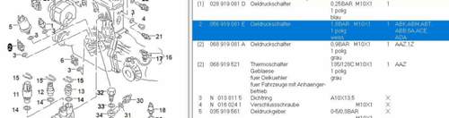

ETOS meint, da gehört einer mit 1,8 Bar rein.
FALLS es einen zweiten gibt, sitzt der direkt daneben. Oder ein Öldruck-GEBER für eine Öldruckanzeige.
(Siehe Bild)
In welches Loch des Ölfilterflansches der reingeschraubt ist, spielt keine Rolle. Wenn allerdings einer auf der Rückseite des Zylinderkopfes säße (gegenüber des Nockenwellenrades), dann dürfte man die NICHT vertauschen.

Abk

1,8, dann passt ja der weisse von 1,6 bis 2,0 oder?
Einer sitzt oberhalb des Ölfilters, der andere direkt darunter...

1,8 bar passt - siehe hier
Das ist der Schalter für die Überwachung bei laufendem Motor.
Sollwert:
Bei 1,6 ... 2,0 bar Überdruck muß die Leuchtdiode aufleuchten
Gebraucht wird aber auch der 0,25er Schalter (bzw. der Kombi-Geber mit 0.3 bar).
Der Sollwert für den Schaltpunkt:
Bei 0,15 ... 0,45 bar Überdruck muß die Leuchtdiode verlöschen
Wo die sitzen, ist egal, nur sollte man die E-Leitungen nicht vertauschen.
