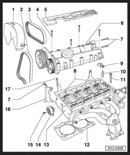

Nein, so einfach ist es leider nicht. Es gibt keinen Ventildeckel somit auch keine Ventildeckeldichtung. Habe zur Verdeutlichung mal ein Bild angehängt.
Zwischen Teil 6 + 13 wird eine Flüssigdichtung aufgebracht.
Motor AXP

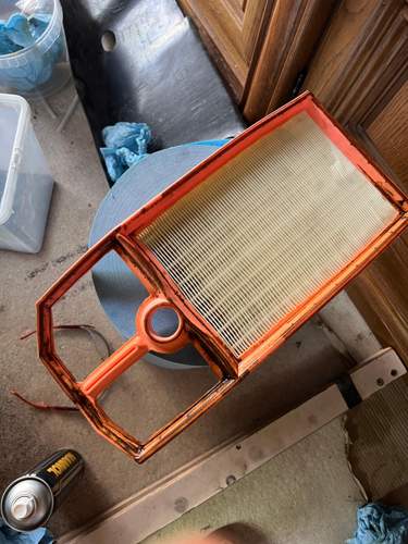

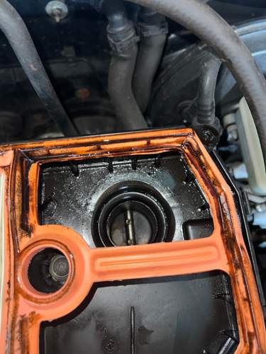

Habe jetzt auch Öl im Luftfilter Kasten feststellen können, hat das Zusammenhang?
nein, das Öl kommt von der Kurbelgehäuseentlüftung da rein und ist normal
