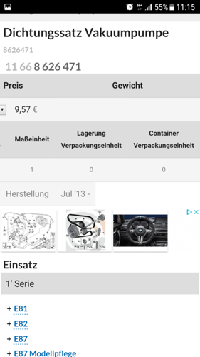

Wollte ich auch sagen. Dichtungssatz Vacuumpumpe bei BMW für knapp 13 Euro besorgen und tauschen und dann sollte es gut sein. Hab auch den 320i. Würde bei meinem vor ca. 20000 Km gemacht. Seit dem ist kein Geruch mehr wahrnehmbar und Öl musste auch noch mit nachgefüllt werden. Die Vacuumpumpe sitzt hinten am Motor. Musst mal die Suche benutzen. Das ist ein sehr verbreitetes Problem.

Hinten am Motorblock ist die Pumpe dran. Wenn die undicht wird, drückt es das Öl raus, es läuft am Block entlang auf das Blech, von dort tropft es auf Krümmer und verbrennt.
Verbranntes Öl Geruch im E90 318i oder 320i? Immer gleich auf das Blech oberhalb des Krümmers schauen ob da Öl steht.
Leicht zu erkennen und häufiger der Grund als Ölwannendichtung oder sonst was.

Schlecht repariert würde ich sagen. Wenn die Dichtung getauscht wird müssen die Flächen wo die Dichtungen anliegen gesäubert werden, damit alles wieder Plan aufliegt und richtig abdichtet. Vielleicht hat man bei dir auch nur eine der beiden Dichtungen getauscht. Es sind aber 2 Stück. Kleiner Dichtring zwischen Vakuumpumpe und Motor. Großer Dichtring am Deckel der Vakuumpumpe.

Dieser Ölaustritt liegt höchstwahrscheinlich an der Vakuumpumpe. Da müssen bei der Reparatur zwei Dichtringe getauscht werden. Ein großer und ein kleiner. Bei BMW gibt es glaube ich sogar einen Reparatursatz für die Vakuumpumpe wo diese enthalten sind. Wenn bei der ersten Reparatur nicht beide getauscht worden sind oder nicht sauber gearbeitet wurde, hast du die Probleme wieder.
