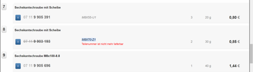

Das ist doch laut Katalog eine (bzw. drei) M6? Wenn das so ist, dann wären bei 8.8er Schrauben etwa 10 Nm korrekt. Dass man die Schrauben mit 20 Nm killt, ist dann völlig klar.
https://www.schmiedmann.mk/.../1960363-new?product=07-11-9-904-589

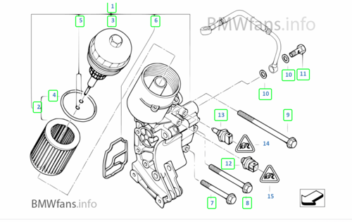

Die von Dir verlinkten Schraube gehört nicht zum Ölfiltergehäuse vom E 46. Sind alles M 8 Schrauben 6 Stück mit unterschiedlichen Längen. Die werden mit 22 Nm angezogen.
Das wollte ich eben sagen. Es sind 6 Schrauben, jede mit einer anderen Länge. Unbedingt merken, welche Schraube wohin gehört. Ich und viele andere haben das mit einer Pappe mit 6 Löchern gemacht.

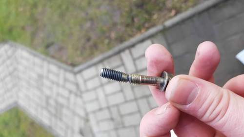

Die besagten Schrauben haben alle aufgepresste Scheiben.Die von dir gezeigte Schraube hat wohl eine Güte von 4.8 also Wald und Wiese.Da hat der Vorbesitzer eine andere genommen ist klar das die das Drehmoment nicht abhält.Das 8.8 Material ist härter zeigt sich in der Farbe(Schwarz).
Bei meinem N46 sind es wohl nur 2 Typen von Schrauben,
beides M6 je 3x und die andere 4x..
Siehe hier:
https://www.leebmann24.de/.../?...

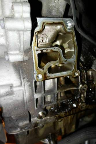

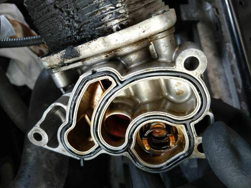

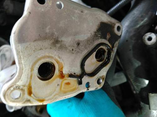

Wir haben heute die beiden Dichtungen am Ölfiltergehäuse gewechselt.
Das Ganze war eigentlich kein Problem, lediglich eine der Schrauben zwischen Ölfiltergehäuse und Wärmetauscher ist schlecht zugänglich, wenn man den Wärmetauscher nicht vom Kühlmittelkreislauf trennen möchte.
Die Dichtung zwischen Ölfiltergehäuse und Motorblock sah eigentlich noch ganz gut aus (ist auch schonmal gemacht worden.)
Die Dichtung zwischen Ölfiltergehäuse und Wärmetauscher war ziemlich fertig. Sie war steinhart und ist uns gleich in mehreren Teilen entgegengekommen.
