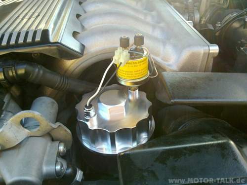

Habe eine Öldruckanzeige nachgerüstet und diese folgendermaßen angeschlossen:
Von der Anzeige gingen 5 Kabel (Grün, Rot, Schwarz, Weiss und Orange) ab, welche laut Anleitung wie folgt angeschlossen wurden:
Rot = Pluspol
Schwarz = Minus/Masse
Weiss = Plus von der Beleuchtung
Orange = Pluspol
Grün = Signalkabel für den Öldruckgeber
Zu Grün beibt zu erwähnen, dass der Öldruckgeber oben 2 Anschlüsse hat, es jedoch in der Anleitung so aussieht, als wäre es egal an welchen der beiden man das grüne Kabel anschließt. Die restlichen Kabel wurden an den jeweiligen Kabeln vom Radio angeschlossen.
Nun ist jedoch dass Problem, dass die Öldruckanzeige dauerhaft 7 Bar anzeigt (genau wie wenn ich das grüne Kabel nicht anschließe) wo liegt der Fehler?!? Bin grade bisschen angepisst deswegen 😁

Habe gerade in einem anderen Thread gelesen dass ich eine der beiden Kontakte an den Warnkontakt vom Kabelbaum anschließen muss - wo ist dieser??

Anschließen MUSST du den Warnkontakt nicht, nur wenn du deinen original Druckschalter ausgebaut hast, KANNST du das tun.
Masse holt sich der Geber über die Karosserie. Du musst an den Geber nur die Grüne Leitung anschließen, mehr nicht. Welcher Kontakt musst du ausprobieren, ich glaub es war der mit "G" beschriftete. Der mit "WK" bleibt frei.

Also graviert ist da nichts, habe grade das Kabel in das Löchlein gesteckt wo das Gewinde in dem Druckgeber abgebrochen ist, schlägt jedoch bei Zündung ein wieder direkt auf 7 Bar aus 😠

und dann brauchst du nochmal 1 Leitung zum Lödruckgeber, und eine Masseleitung. Wenn das Gehäuse vom Öldruckgeber schon die Masse ist, brauchst du lediglich vom Instrument die Masse auf einen Massepunkt am Auto legen, egal wo.
Also in der Anleitung ist ein Pfeil auf das Gewinde, welcher mit "Masse" beschriftet ist. Das Massekabel (Schwarz) der Anzeige habe ich an das schwarze Kabel des Radios angeschlossen.

Alsooo, an den einen Kontakt schliesst du den orginal Geber an, mach den Stecker im Motorraum am orginal Geber ab, und bastel dir was, damit du dann z.B. nen AMP Stecker in den Stecker stecken kannst und nen Ringkabelschuh an den neuen Geber.
An dem 2. Kontakt schliesst du den Kontakt für das Instrument an. Und die Masse vom Instrument ( Geber ) schliesst du z.B. mit nem Stromdieb an die Radiomasse mit an.

Wenn der gleich wieder auf 7 Bar hochschnalzt heißt es Widerstand unendlich. Hast du mal geprüft, ob die Leitung vom Instrument zum Druckgeber unterbrechungsfrei ist? Das riecht nämlich verdammt danach.

Meine Geber die mitgeliefert wurden hatten keine Gewinde, nur so Steckanschlüsse. Ich nehme an, dass die mittlerweile auch den Geber aus dem Anhang mitschicken?
Dann wäre es nämlich so, dass einer der Anschlüsse auf die Grüne Leitung kommt und der 2. Anschluss irgendwo auf Masse... (wie du ja schon richtig beschrieben hast). Wie rum, ist dann egal...

Genauso wars bei mir, habe den andren Anschluss mit einem separaten Kabel an einen Massepunkt im Motorraum (Metallteil zwischen Ansaugbrücke und Zylinderkopf) geklemmt und siehe da - Es geht!!! 4 Bar in kaltem Zustand sind normal oder? 🙂
Jop, 4-4,5 bar in kaltem Zustand und Leerlauf. Bei etwa 3000U/Min dann knapp 5 bar in kaltem Zustand.
Bei 90°C Öltemp dann ca. 1,5 bar im Leerlauf.
