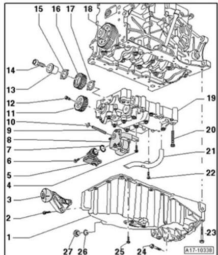

Der Sechskant der die Pumpe antreibt sollte tauschbar sein.
Beim Diesel gibt's den auch einzeln. Schon öfters getauscht. Laufen alle noch bzw wieder.
Nr9 gibt es Einzel.
Img-20180806-205320
Also die Wellen die drehen schon beide und sitzen fest in den Lagern. Problem ist eigentlich rein der Öldruck bei Volllast. Andererseits fährt der so seit Monaten. Und die Lager sahen eigentlich nicht aus, als hätten sie mal zu wenig Öl gehabt. Die Frage ist halt, ob sich der Kauf des Moduls lohnt oder ob der Fehler eher woanders zu suchen wäre. Bzw., wenn es das Modul ist, ob es Reparaturbetriebe gibt.
Haben die tatsächlich so einen Innensechskant wie die Diesel?
Nein,kein Sechskant!
Beim TFSI Benziner ist die Ölpumpe(leider)fester Bestandteil
des AWM.
