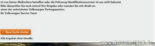

Die Geschichte mit dem Versteller müsste bei den Feldmaßnahmen angezeigt werden?!
http://www.volkswagen.de/.../abfrage_feldmassnahmen.html
Bei mir wird angezeigt, dass nichts notwendig ist bzw. nichts gefunden wurde.....
Feldmassnahme
Unser Octavia ist auch EZ 10/2014 und da musste der Nockenwellenversteller neu.
Bei mir stand in der Systemabfrage auch nix, erst als ich beim Händler nachfragte, kam die Antwort: "Versteller muss neu!" - frag irgendeinen VW Händler mal. Der soll deine FIN eingeben und nachschauen.
