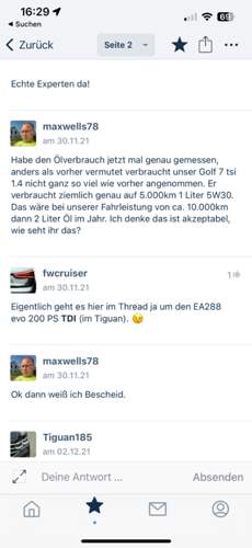

Unteres Foto ist ein Screenshot vom Forum aus 2021, da hatte ich angemerkt, dass der Wagen 1 Liter auf 5.000km verbraucht. Das hat sich also innerhalb von zwei Jahren drastisch verschlechtert und nach der Motorspülung dann nochmal mehr verschlechtert.
Da steht aber überall "l/1.000km"
