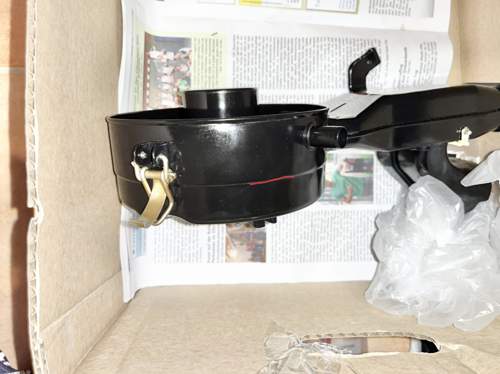

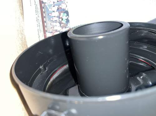

Heute gab es Reinigung des Ölbadluftfilters. Sozusagen das erste Mal (also nach 6 Jahren, ca. 3000 km). Vorher nur kontrolliert und einmal etwas aufgefüllt. Unten ein paar Fotos vorher und nachher.
Ich habe es erstmal nur trocken mit Küchenrolle gewischt und in den schwerzugänglichen Ecken mit den Fingern. Das Unterteil könnte man eventuell so lassen, aber ganz zufrieden bin ich nicht. Kann man das mit Bremsenreiniger behandeln? Oder was anderes nehmen?
Bei den Oberteil bin ich aber richtig überfordert. Kann man das überhaupt irgendwie reinigen? Man kommt an diese Haare/Drähte gar nicht dran. Oder kann man das öffnen? Ich habe es vorsichtig versucht und nicht hinbekommen. Im Netzt fand ich leider nichts Brauchbares.
Es gab auch eine kleine Überraschung - ein Steinchen lag am Boden im Unterteil.

Kurze Frage. In meinem Ölbadluftfilter gibt es keine Markierung mit einer roten Linie. Muss ich bis zur Kerbe/Kante am Filter einfüllen? (In Fotos unten rot markiert).
Luftfilter
Luftfilter
Gerne ein kurzes ja oder nein. 🙂 Bin in der Garage.
Hallo
Also ich würde es so machen, wie du es beschrieben hast.
Soweit ich weiß steht’s auch so in einem der zahlreichen Leitfäden.
