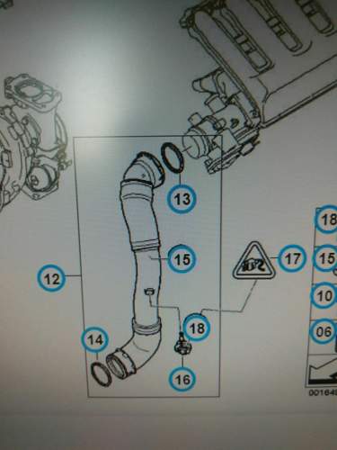

Wäre bei deinem die Nr 13+14
Teilenummer 7790547 (2x)
Super, vielen Dank. Und du meinst das obere Stück bekomme ich einzeln im Zubehör?
Das obere sowie das untere auch....., musst du mal bei Ebay suchen....
Alternativ kannst du auch messen und was von Samco bestellen....
Die Leitung kpl. gibts bei BMW, aber ist recht teuer....
