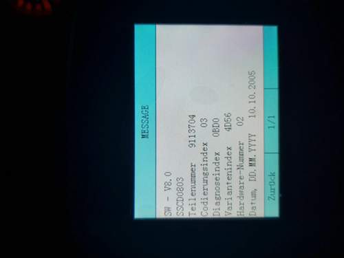

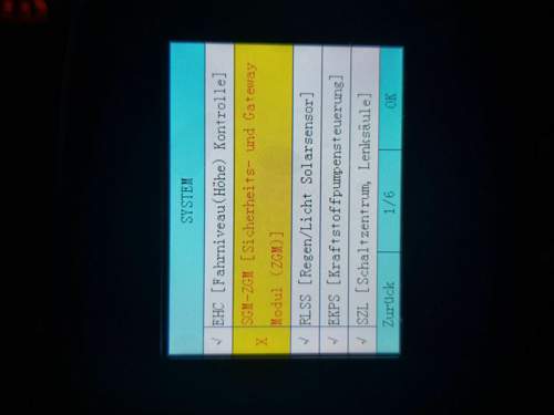

ich bin seit wenigen Tagen nun im Besitz eines E61 535d (BJ. 10.2005, 207Tkm). Fahrzeug fährt sich prima, keine Auffäligkeiten von Motor und Getriebe. Neben den unzähligen Autos, welche ich habe und hatte, ist die mein erster BMW. Daher habe ich auch keine BMW-spezifische Software, ich bin nur im Besitz eines Laptops mit Delphi und iCarsoft i910.
Da die beiden Lampis (Airbag/Gurt) dauerhaft an sind, habe ich mal mit iCarsoft ausgelesen und 93F9 und 93FA gefunden. Seit Tagen wälze ich hier im Forum alle Beiträge diesbezüglich, komme aber auf keinen grünen Zweig. Ich entschuldige mich schon mal, dass ich hierfür ein neues Thema eröffne, ich weiß, ist bestimmt nervig... 🙄

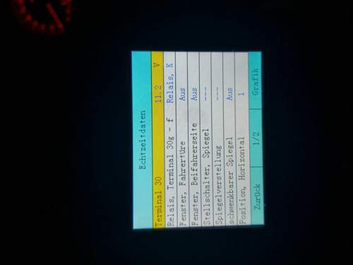

Anbei noch ein paar Bilder. Diese beinhalten ALLE aktuellen Fehler. Vielleicht kann ja einer direkt fundiert Antworten, oder mich auf den richtigen Weg führen.

Besser du besorgst dir BMW-Software oder findest jemanden der bei dir auslesen kann. Zum Beispiel beim Codierer.
Software: Inpa oder Rheingold
...einfach mal googeln.

Deine Software ist eben nicht zielführend, möchtest du den Fehler richtig suchen oder wild Teile tauschen?
Suchen, wieso frage ich hier wohl nach Erfahrungswerten.
Ohne ein gutes Fehlerprotokoll kann man nur raten! Sorry.

93F9 entweder reparieren lassen oder gebrauchtes rein (dazu wird bmw equipment benötigt) oder selbst die Kondensatoren im Sim SGM tauschen.
Gibt dutzende Reperaturbetriebe die das machen.
