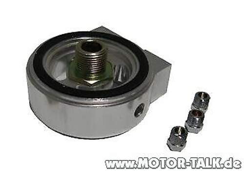

Da ich beruflich viel mit drehen und fräsen zu tun haben fällt mir spontan sowas wie ein Zwischenstück zwischen Ölfilter und Flansch ein, indem du dann eine entspechende Befestigungsmöglichkeit einbringen kannst.

Zwischenflansche am Ölfiltergehäuse gibt es ja, aber gibts sowas für genau meine Maschine?
Die Lösung wäre eigentlich optimal, da das Öl nicht vom Fahrtwind in der Wanne gekühlt wird und man bei einem eventuellen Leck nicht das ganze Öl ablassen muss.
Was für ein Gewinde ist das überhaupt am Ölfilter? 😕
Und wo kann man sowas beziehen?

Adapter
