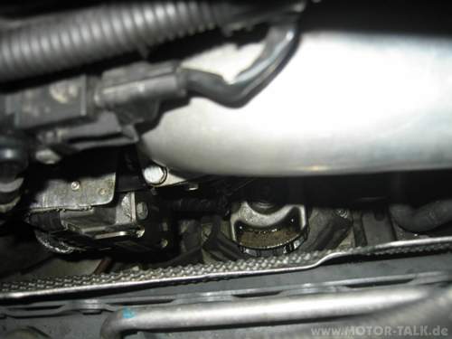

Hallo ich habe genau den selben öl verlust und wenn man von unten schaut und die Abdeckungen entfernt dann ist es ringsrum versifft.
Macht sich dein Turbo mit pfeiffen bei Kälte bemerkbar.
Was hast du für den Tausch der Dichtung gezahlt oder kann man das sogar selber machen.
Lg zinnik

Ich habe für Ladeluftleitung und Dichtung + Einbau 220 EUR bei BMW bezahlt. Es hätte aber auch gereicht, wenn ich nur die Dichtung getauscht hätte, wusste aber nicht ob eventuell auch die Leitung was hatte.
Wackel mal an der Ladeluftleitung an der Stelle, wo sie am Turbo anliegt (das Stück aus Metall). Wenn diese dort einen Spiel hat, kannst mal selber versuchen nur die Dichtung zu tauschen. Diese kostet ~30 EUR. Bei mir hatte das Ding einen großen Spiel. Habe ich daran gewackelt, konnte man mit freiem Auge sehen wie Öl raus tropft.
Da ich auf der anderen Seite auch schon die Leitung mit Temperaturfühler getauscht hatte, habe ich dann am Turbo die gannze Leitung mit Dichtung ersetzt.

Vielen dank für dein Feedback. So wie ich gelesen habe brauch man ein spezielles fett für diechtung dasie sonst beim Einbau zerstört wird. Ich werde mal am Montag mit meinem Freundlichen reden. Ist das die Dichtung NR2 im Link oder ?
http://de.bmwfans.info/.../Lg zinnik
Genau das ist die Dichtung.
Hoffe dein Problem ist mit wenig Aufwand behoben.
Lg

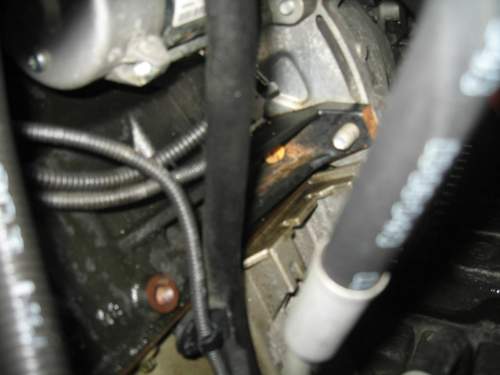

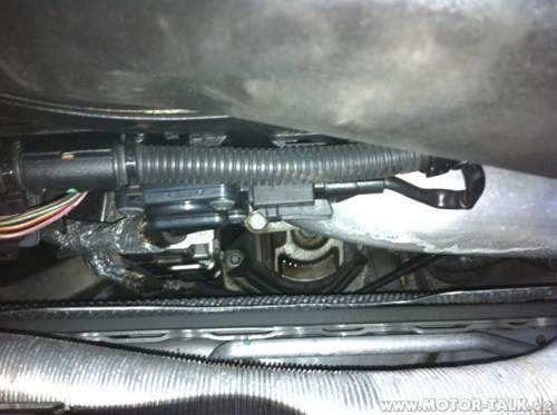

Habe jetzt auch mal paar Fotos gemacht das erste ist wie bei dir an der gleichen stelle. Hab auch mal an dem Rohrgewackelt lässt sich eigentlich ziemlich leicht bewegen da müss wohl die Dichtung erneuert werden.

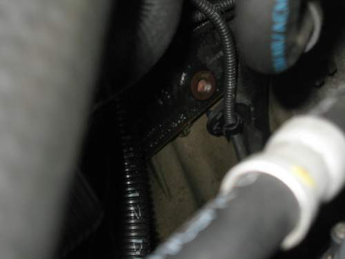

Die anderen Fotos sind ein anderes Problem wo bei mir Öl austritt und zwar genau auf der anderen seite also rechts vorm Auto . Wenn mann dem Ölmessstabnachgeht so ca zwischen Getriebe anschluss und Ölwann. Aber ehr überhalb der Ölwanne hat da jemand eine Ahnung wo das herkommen könnte von der Ölwanne selber denke ich nicht da es überhlbist und es irgendwo vo oben kommen müsste aber man sieht da nicht viel. Weil alles verbaut ist.
Direkt unterm Anlasser.
Bitte um Hilfe
Lg zinnik

Beim ersten Foto ist wohl klar, dasss es die Dichtung ist.
Auf der rechten Seite habe ich schon einen Falls gesehen, bei dem kam das Öl aus der Gegend der Ansaugbrücke. Vielleicht rinnt es bei dir auch von dort runter. Hast mal die Entlüftungseinheit getauscht?
Hallo zinnik
Unser 525d/A EZ 06 war auf der Fahrerseite unterm Anlasser ebenfalls richtig verölt. Es lief sogar in die Plastikumhüllungen der Kabel. In der Werkstatt stellte man fest das die Ansaugbrücke undicht war von dort herunter lief und sich durch die Hitze und den Fahrtwind schön verteilte. Es wurde zum Glück noch auf Kulanz übernommen nach knapp vier Jahren unf 70.000 Km. Der Meister vermutete schon vorher das es wenn diese Seite verölt ist es zu 99% von der Ansugbrücke käme.
Viele Grüße
Ich habe im Sommer den Ölabscheider gewechselt und vor ca 2 Jahren wurde die Entlüftungseinheit und sammler für Ansaugluft auf garantie gewechselt.
Was ich aber nicht verstehe der Ölabscheider sitzt doch in der Entlüftungseinheit. und die Entlüftungseinheit ist doch nur ein Deckel?
