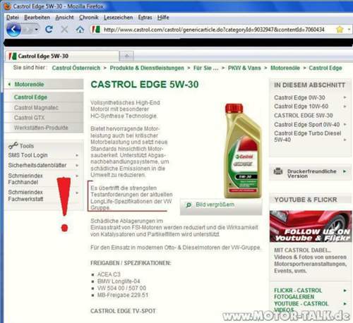

Hallo, ich wollte bei meinem Passat 3C 2,0 PD, 170 PS, ,mit DPF Öl wechseln, von Vw wird Castrol empfohlen, aber welches soll ich nehmen Castrol Edge 5W30 oder Castrol SLX 5W30, bei dem Edge steht nur BMW-Longlife und bei SLX steht Longlife 3.

ich bin voll verwirrt, auf der verpackung von Castrol edge steht 504 00, 507 000 und seht nichts von vw-longlife nur Bmw-Longlife und bei der Verpackung von Castrol SLX steht auch 504 000, 507 000 und noch ganz fett Longlife 3, welches soll ich jetzt nehmen? 🙂
Original geschrieben von SM-Boxer-23
...auf der verpackung von Castrol edge steht 504 00, 507 000...Castrol SLX steht auch 504 000, 507 000
dann passt es doch (siehe Bedienungsanleitung Deines Fahrzeuges oder 2. Post nach Deinem), such Dir eins aus (Preis, Verpackungsdesign, etc.) Lesen mußt Du allerdings noch selbst, falls Du das nicht willst fahr einfach zu VW und lass es nachfüllen oder Dir eine Flasche geben 🙂

Also 507 00 und 504 00 sind die VW Longlife Normen, ist also alles Longlife III mit diesen Nummern!!!! Alles andere ist nur Werbung usw, diese Nummern sind wichtig!!!!
