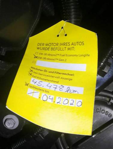

Hallo Allerseits,
ich habe meinen Insignia jetzt knapp 1 Jahr und bin gut 10.000 km gefahren. Die Restöl-Lebensanzeige ist jetzt schon auf 13% , ich habe noch bis Mai diesen Jahres Garantie.
Meine Frage ist, gute Öle, z.B Dexos 1 Generation 2 halten doch locker über 10.000 km. Jetzt gibt es ja die Möglichkeit die Lebensdauer über den Boardcomputer wieder auf 100% zu setzen. Oder verliere ich, wenn ich das mache die Garantie? Mir ist klar, dass regelmäßiger Ölwechsel wichtig ist, aber alle 10.000 km?
Und was mir noch einfällt, auf dem Ölwechselschild ist auch angegeben, dass der nächste Wechsel bei
45.000 km oder Serviceintervall Anzeige fällig ist. Mein Fahrzeug hat jetzt aber erst 25.000 km gelaufen.(gebraucht gekauft mit 15.000 km inkl Ölwechsel und Inspektion)
Oder ist dann die Meldung, wenn das Öl verbraucht ist, die Service Intervall Anzeige? Ich denke dass, das dann wieder eine Andere ist, nämlich Inspektion?
Ölwechsel Anzeige

Alle 364 Tage oder 30.000km wo du die 10.000km herholst ist mir unverständlich.
Sorry, war auch unverständlich mit meiner Angabe, also, ich habe den Insignia letztes Jahr gebraucht gekauft, und da hatte er 15.000 gelaufen inkl Ölwechsel und Inspektion.
Jetzt weißt du woher die 10.000 km kommen:-) Habe ich in der Beschreibung auch korrigiert:-)
Dann kann ich doch theoretisch die Anzeige wieder auf 100% setzen, oder lieber nicht?
Na war denn die Anzeige bei 100% bei Kauf? Ist das Jahr rum?

Also mein Öl ist jetzt 16tkm drinnen und er zeigt noch 44 prozent rest an. Könnte also schon hinkommen mit den 30tkm bzw 1 Jahr. Ich würde es nicht zurück setzen, anhand deiner Angaben, dass du nur 10tkm gefahren bist, nehme ich an, dass dein Auto nicht viel bewegt wird. Die Anzeige wird ja nicht geschaffen um Geld zu verdienen sondern damit dein Motor auch hält. Fahr einfach, wenn der wechsel fällig ist zu Opel und lass das machen.

Dann definitv nicht selber zurück drücken ausser du machst einen wechsel
Jo danke Leute, dann fahre ich halt weiter bis die 0% erreicht sind, und dann bis die Intervallanzeige kommt:-)
