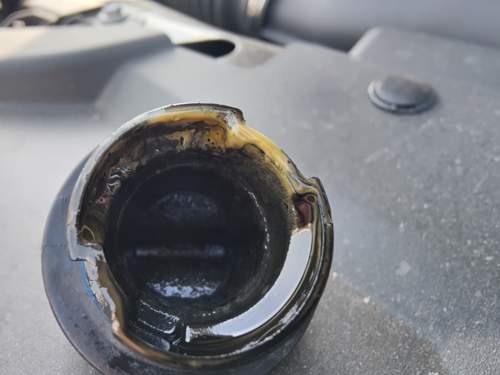

Scheint ja echt n Problem zu sein... Habe meinen Insignia SportsTourer 2.0d jetzt seit Oktober 2021 und habe durch Zufall gelesen, dass man mal öl kontrollieren sollte... Habe das bei 8600km gemacht, war furz trocken und erst nach 2l 0W20 war der Messstab zwischen min+max...fand ich echt krass.. Jetzt habe ich gestern beim fahren auf einmal so ein starkes stocken beim gasgeben gehabt.. Als wenn er kein Diesel oder so bekommen würde..grad noch zur Tanke gekommen um mal nachm Öl zu gucken... Wieder unter min gewesen.. Und das bei 11.400km...das nicht normal oder? Und mir ist am Deckel was aufgefallen... Das ist auch nicht normal oder?
Öl Deckel
Ich habe den 2.0L Benziner, und bin seit 05/21 13000km gefahren. Davon viel Langstrecke. Vor einem Monat gabs im Display einen Hinweis auf niedrigen Ölstand. Daraufhin bin ich zum FOH, der hat nachgeschaut und aufgefüllt. Es ging etwas über 1Liter Öl drauf, bis der Regelstand wieder erreicht war. Es ist mir bisher noch nicht passiert, dass noch vor der 1. Wartung Öl aufgefüllt werden musste. Der Werkstattmeister fand es auch auffällig. Ich denke da muss ich nochmal genauer schauen lassen.
Der Ölverbrauch wäre mir definitiv zu hoch und würde mal nachsehen lassen der weiße Schaum oder die weiße Verschlammung am Öldeckel ist auch nicht normal. Das hatte ich mal bei dem alten Peugeot 207 meiner Frau da habe ich den kompletten Ventildeckel abgemacht und alles mal durch gereinigt da oben war ganz schön verschlammt. Danach war wieder alles ok.
@DS79 ,deiner hat dir angezeigt, dass du zu wenig Öl hast?! Wow! Hatte ich zuletzt im astra Coupé gehabt, beim Insi wurde der weggesperrt. Welchen 2l hast du?
@Matrix2006, wäre mir auch zuviel Ölverbrauch und der weiße Belag am Deckel, da war bei mir mal Wasser im Öl drin Reinigen ist da eine gute. SACHE, bei mir war die Entlüftung vom Ventildeckel zu. .
