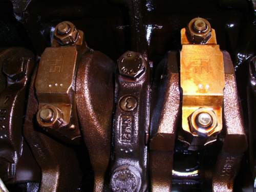

Verwechsel die Lagerböcke bloß nicht, in gleicher Lage wieder einbauen. Ich mach mir Körnerpunkte auf die Deckel, oder wenn vorhanden mit Schlagzahlen.
42-pleuellagerdeckel-3

@is nurn kleener schrieb am 18. April 2020 um 22:44:17 Uhr:
Anzugsmoment 30NM + 90*
Die Lagerdeckel alle wieder in gleicher position montieren!
