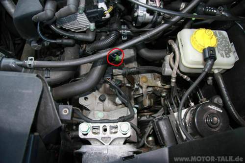

Nabend,
in der Hoffnung,dass sich die Gänge besser schalten lassen,habe ich bei meinem Golf 4 heute das Getriebeöl gewechselt. Leider habe ich den Fehler gemacht und Öl in diese grüne Öffnung gefüllt,wo wohl bei der AU die Sonde eingeführt wird. Das Öl lief unten aus einer anderen Ablassöffnung wieder raus.. Jetzt rutscht die Kupplung im ersten und zweiten Gang. Sitzt die kupplung unter dieser Öffnung? Falls ja,kann ich noch was tun oder muss ich die jetzt wechseln lassen? Die richtige Öffnung hab ich übrigrns dann gefunden.. Son mist ..

Mit bremsenreiniger fluten, gut ablüften und das beste hoffen... Ansonsten brauchst wohl ne neue kupplungsscheibe
Bei der AU wird ne Sonde ins Getriebe eingeführt ???
Definitiv nicht in die Öffnung , wo man den OT der Kurbelwelle abliest 😁
Mit Bremsenreiniger bekommst du das Öl nicht vom Kupplungsbelag runter. Die hilft nur Kupplung erneuern.

Da wirst Du leider nicht um eine Kupplungsscheibe herumkommen.

Moin und danke für die zahlreichen Antworten. Stimmt schon,hinterher ist man immer schlauer. Ich hab mich auch vorher erkundigt aber für meinen motor leider keine Anleitung gefunden. Dazu muss ich sagen,dass mir von mehreren Werkstätten bereits empfohlen wurde,die Kupplung zu wechseln,da sie verschlissen sei. Der Schleifpunkt war vor der Aktion schon weit hinten und war gefühlt sehr lang. Machte.keinen richtigen Spaß mehr.wie dem auch sei,jetzt hab ich so oder so nen Grund, sie wechseln zu lassen. Frage an euch.. Müssen irgendwleche Dichtringe oder simmerringe mit gemacht werden? Wenn ja,welche? Bis jetzt bewegten sich die Kostenvoranschläge zwischen 450 und 500 inkl. Material. Ist der preis ok? Danke nochmals auch für die ehrlichen Meinungen 😉
eine sehr spät kommende kupplung ist beim 1,6er nichts besonderes, sondern eher standard.
wenn nichts rutscht, wird die nicht erneuert.
wir fahren selbst ebenfalls einen 1,6er golf 4, bei dem kommt die kupplung seit jahren erst auf dem letzten stück. keine probleme mit rutschender kupplung.
Naja nehm es mal von der Seite so oder so hätte irgendwann die Kupplung mal getauscht werden müssen... Da machste es jetzt gleich u hast das restliche Autoleben definitiv ruhe 😉

Hallo obersniggy du bist nicht alleine,
vor ca. 2 Jahren hatte ich ebenfalls selbiges Problem. Und habe (im Zustand geistiger Dunkelheit) leider ebenfalls selbigen Reperaturversuch unternommen.
Ergebnis:
1. Das Gertiebe ließ sich wieder Butterweich schalten :-)
2. Die Kupplung rutschte :-(
Da das Rutschen der Kupplung immer weniger wurde, bin vorsichtig so weitergefahren.
Nach ca. 2 Monaten rutschte sie nicht mehr.
Jetzt nach zwei Jahren stehe ich wieder vor selbigem Problem.
In Anbetracht dass der Golf 9 Jahre und 180tkm auf dem Buckel hat, bin ich mir inzwischen wider besseren Wissens unsicher was ich machen soll.
