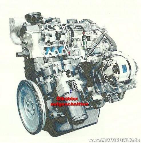

Es geht um Öl im Kühlwasser, Zylinderkopfdichtung mittlerweile repariert, zum 2. Mal Öl im Kühlwasser!
Radiator, Radiator? Hört sich nach Wärmetauscher an.
Wie der X-Tino schon sagt , am Ölfilter ist ein Wärmetauscher.
Das Motoröl wird mit Kühlwasser "gekühlt" Da muß morgen
unser Dienst Caddy TDI als Fotomodel hin halten. Ich werde
mich mal schlau machen. Da könnte ne schwachstelle
Öl mit Wasservermischung sein.
Thomas

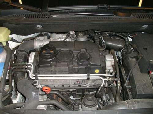

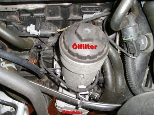

Hier sind die Bilder. Nach abbauen der untern
Motorabdeckung sieht man den Ölfilter mit dem
Kühler. Das Einbauen währe auch kein problem.
Thomas

Hallo Thomas
Danke Dir ganz doll für die Mühe! Genau das haben die uns in der Werkstatt heute auch gezeigt! Ich hoffe, dass der Fehler damit dann auch gefunden ist und nicht nach ein paar km der Mist wieder auftaucht! Vorraussichtlich Montag abend oder Dienstag soll der Wagen fertig sein! Ich lasse mich echt überraschen! Man wir haben nun gar kein Vertrauen mehr zu dem Auto!!!! Ich hoffe, das kommt wieder! Ich danke Dir nochmal ganz herzlich für die Mühe! Wenn wir den Wagen wieder haben, werde ich natürlich Bericht erstatten!
Schönes Wochenende Gruß Edda
Dann hoffe ich auch für Euch , daß es das gewesen ist. In dem Ölkühler
laufen kleine Röhrchen. Eins für Öl und eins für Wasser. Da hat eins wohl
ein Riß, so daß beides sich mischen kann. VW bzw der Caddy kann auch
nichts dafür. Solche Anbauteile wie Anlasser , Lichtmaschine , Bremse
Elektronik usw werden bei Herstellern in ganz Europa eingekauft. Der
billigste Lieferant bekommt den Zuschlag. Da bleibt die Qualität auf der
Strecke.
Mal sehen was die Euch abknöpfen. Da man da gut rankommt, müßte
die Reparanur 1 bis max 2 Std dauern. Das Teil 130 -150 € , 3 ltr
Frostschutz 10 - 15 € , Stundenlohn in Portugal 50 - 60 € ???
Thomas
