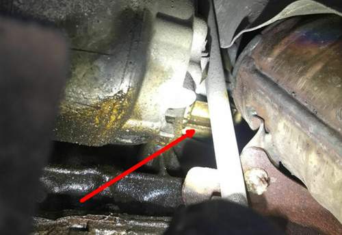

Mach mal ein Foto vom Öl am Peilstab!
Was ist denn das auf dem Foto?

Nehme an wir sprechen von dem Teil. Denke das wird der ölkühler sein

@duracell83
Bingo.
Das ist der Ölkühler.
