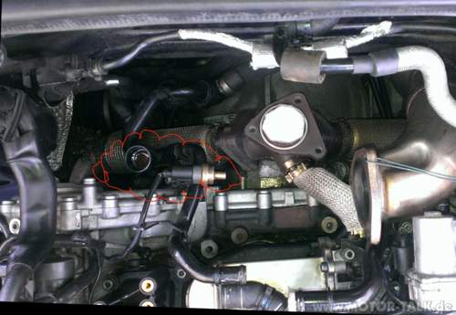

Das einzige was unter dem Druckrohr zum LLK auf der Seite ist und Kabel hat 😁 ist ein Thermostat.
Das dies in Zusammenhang mit dem Schaltprozess einer TT wage ich zu bezweifeln!
Dr-1
Ist dies das Thermostat für die Temperatur anzeige?
Wie gesagt. Der Stecker war Rand hoch gefüllt mit Motoröl.
Das Teil mit bremsenreiniger gereinigt und kontaktspary drauf
Dann war das harte schalten vom weg. Aufgetreten ist es beim
Runterschalten vom 6 in 5 und von 4 in den 3ten. Aber nur wenn
Der Motor warm war. Im kalten Zustand alles super.

Kann mir jmd. sagen, wofür der Stecker ist? Ich habe nämlich das gleiche Problem mit dem Schalten der Gänge und mein Turbo schwitzt auch auf den Stecker.

Ein Temperatur - Sensor/oder auch Fühler genannt!
Öl!
Wenn da drin randvoll Öl hast, hast Du ein Problem.
Das ist Kühlwasser!

Welche Stecker wahr das genau? Bilder oder Erklärung , hab das gleiche problem
Moin Moin,
ich befasse mich auch gerade mit den Verschmutzungen in diesem Bereich. Bei dem Turbolader meines A6 fehlte die obere Schraube am Abscheider komplett. Ich habe diese jetzt ersetzt und eine Schelle an dem Schlauch zum Abscheider angebracht.
Auch bei meinem Temp-Sensor war Öl im Steckergehäuse. Habe jetzt alles gereinigt. Die Kühlleitung scheint zum Getriebe zu führen. Es kann also gut sein, dass dieses Temperatursignal im Getriebesteuergerät verarbeitet wird und Einfluss auf das Schaltverhalten hat.

Es ist nicht der Druckschlauch am Turbo der undicht ist.
Es sind ein Entlüfterschlauch sowie der Pulsationsdämpfer an sich (wegen der fehlenden Schraube) die diese Verunreinigungen in diesem Bereich verursachen.
Für den Entlüfterschlauch gibt es anscheinend eine geänderte Version-doch ich denke, dass eine zusätzliche Schelle erstmal reicht. Werde es in Zukunft beobachten.

Sooo, ich bin gerade die erste längere Strecke nach der Reparatur gefahren.
Was soll ich sagen: der Verbrauch ist erstmals seit sehr langer Zeit wieder unter 8 Liter gesunken! Über Land liege ich heute bei 7,2 Liter.
Das Runterschalten ist ebenfalls weicher geworden.
Fragt mich nicht warum das so ist...es ist aber eindeutig so!
