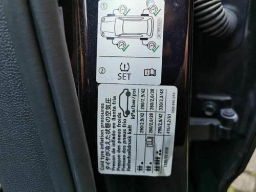

So weit ich das im Kopf, soll man beim BiTdi Alltrack mit 2,4 (unbeladen) bis 2,8 (beladen) Bar fahren. Mein Autohaus stellt immer auf 2,5 bar ein, weil ich max. zu zweit unterwegs bin.
Poste mal ein Foto von deinen Aufkleber in der Fahrertür.
Der normale Bitdi hat zumindest bei mir, schon 2,9 bar unter normalen Bedingungen.

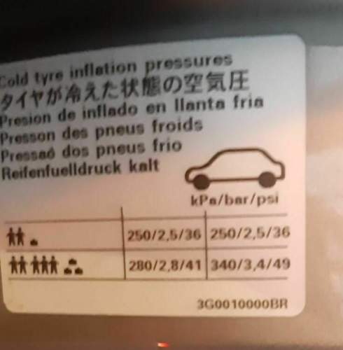

So danke Dir für die Aktualisierung des Titels.
Ich habe auch gerade mal geschaut
2.5 Bar unbeladen
2,8/3,4 beladen
Meine Werkstatt hat also alles richtig gemacht 😛
Ich frage mich allerdings zwei Sachen. Warum hast Du drei Zeilen und was der Unterschied zwischen Zeile 1 und 2
Warum ist bei Dir 2,9 bzw. 2.6 Bar und bei mir 2,5?
Spielt die Höherlegung ne Rolle. Kann ich mir eigentlich nicht vorstellen gerade.

Das ist bei dir ja mal interessant...., unbeladen hast du weniger Druck, als meiner in Zeile 2, der Komfort Luftdruck, mit Einschränkungen in Fahrdynamik und Verbrauch laut Handbuch.
Also scheint die Reifengröße doch einiges auszumachen, ob 235/45 oder 245/45.
Vielleicht sollte ich mein Luftdruck mal auf deine Werte einstellen.
Ebenfalls interessant finde ich dafür, daß du voll beladen vorne dennoch weniger, dafür hinten mehr als meiner angegebenen hast.
