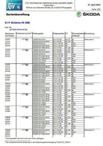

Hallo bin neu hier habe mir vor einiger Zeit nen O3 RS bestellt jetzt bin ich auf der Suche nach Winterfelgen kann mir jemand sagen ob ich 18" x 8"und ET 30 fahrn kann ohne das was schleift? Vielleicht hat jemand Erfahrung!!! Mit freundlichen Grüßen danke schonmal

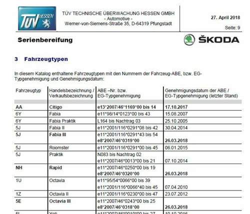

Jetzt habe ich erstmal verstanden was du wolltest 😉. e8*2007/46*0318*00 gibt es seit März, es ist also nicht der Unterschied aufs FL bezogen.
1234
1234
Wie ist das jetzt wenn bei jedem Gutachten e11*2007/46*0243*20-..; e11*2007/46*0244*14-.. steht? Geht das dann nicht, oder kann man damit trotzdem zum TÜV, da ja alle Daten im Gutachten stehen und ich eigentlich das gleiche Auto habe?
Was sagt eigentlich mein 0318 gegenüber 0243 aus?
@LIAN710 schrieb am 4. August 2018 um 18:37:26 Uhr:
Würde mich auch interessieren! Ist schon was bekannt?
