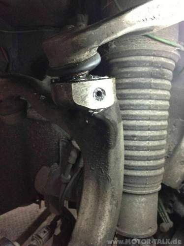

So Leute,
hatte schon wieder eingerissene obere Querlenker sogar von Lemförder ( also die teuren 😁) und die Schnauze von dem Mist gestrichen voll.
Habe jetzt an den originalen Querlenker die Gummilager ausgedrückt und durch Powerflex PU Buchsen ersetzt.
Wen es interessiert, Bildabfolge ist im Anhang.
War eigentlich alles easy!
Um die Buchsen in die Augen der Schmiede Alu Querlenker zu drücken habe ich einen normalen Schraubstock benutzt. Gibt im Netz Angaben von zig Tonnen Pressen die man dafür braucht, alles Schwachsinn.
Die Buchsen vorher gut mit einer Schmierpaste wie sie an den Gummis der Regenfallrohre verwendet wird eingerieben und ohne Probleme eingedrückt.
Powerflex liefer eine Kupferpaste mit die zwischen Bolzen und Buchsenbohrung verwendet werden soll.
Meiner Meinung nach drückt sich das bei dem Einsetzen der Bolzen in die Buchsen aber so gut wie alles wieder raus.
Habe die Bolzen dann dahingehend modifiziert indem ich 6 kleine Taschenum 120 ° versetzt eingefeilt und poliert habe.
Diese Taschen habe ich dann mit der Kupferpaste von Powerflex gefüllt und anschliessend eingesetzt.
Da die Bolzen geklemmt werden und sich in den PU Buchsen frei drehen sollen habe ich die PU Buchsen auf beiden Seiten mit dem Dremmel und einem Hochgeschwindigkeitsfräser ca. 0,5 mm abgefräst um zu verhindern dass die Buchsen auch klemmen
Die Montage war eigentlich simpel lediglich die "bösen Schrauben" haben mal wieder Probleme gemacht die auf der Beifahrerseite sogar ganz erhebliche aber am Ende hatte sie doch verloren.
Die neuen Schrauben habe ich mal jetzt dick mit Kupferpaste eingestrichen in der Hoffnung, dass es in Zukunft falls sie nochmal raus muss besser klappt.
Fazit: Montage war relativ einfach, Preis 90€ und ich hoffe ich habe das Thema Risse in OL Gummi damit erschlagen.
Der Dicke fährt sich damit super. Nach meinem Dafürhalten ist das Lenkgefühl direkter , hatte das Gefühl als ob ich einem TT fahre.

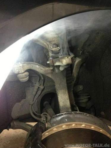

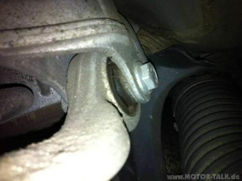

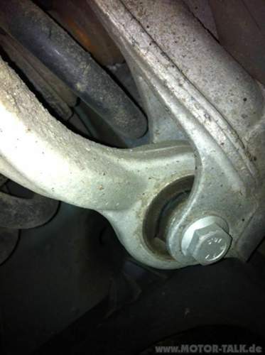

leider hat das werkzeug nichts geholfen, weil es schlicht und einfach nicht passt.
das radlagergehäuse hat oben eine verprägung, und die verhindert, dass die schrauben mitte fluchtet.
schöner scheiss.
das erwärmen brachte dann die erlösung.
trotzdem mal wieder ne schöne scheiss-arbeit.

Glückwunsch zum Ausbau der verfluchten Schraube!
Ich sehe das aber gespalten, ALU so extrem zu erhitzen. Kann einer von Euch beurteilen, ob das Materialgefüge gleich bleibt oder sich eventuell zum negativen ändert, was Bruch- und Stoßfestigkeit angeht?
Grundproblem bei der Schraube ist, dass manche Vollidioten das Ding mit aller Macht anziehen. Die Schraube bekommt aber gerade mal ca. 25NM. Die muss dort auch nicht festhalten, sondern wird lediglich gegen rausrutschen gesichert, denn die Schraube sichert mit Ihrem Schaft die Querlenker im Achsschenkel. Bei mir hat bis jetzt immer der Presslufthammer geholfen. Mühsam, aber mit der Zeit und viel Rostlöser geht es dann.
das war leider schon viel zu spät bei mir, weder in die eine noch andere richtung.
ich glaube sie bekommt 45Nm .....
