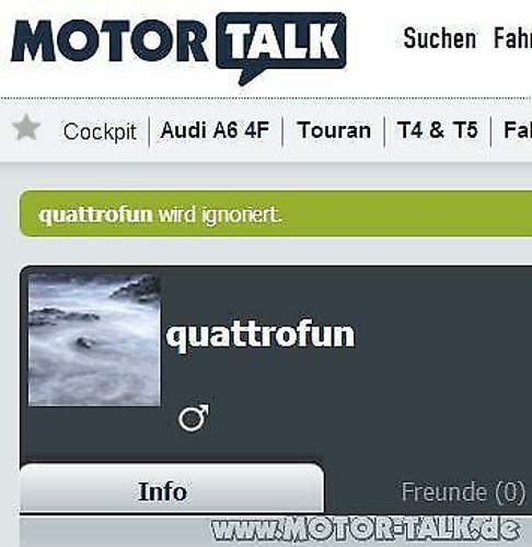

@Quattrofun!
Schüttele mal den Kopf. Neige ihn zur Seite und lass etwas Hirnmasse zusammen laufen (Falls(noch) möglich. Vielleicht verstehst dann auch Du was ich oben geschrieben habe.
Siehst Du das Bild unten!
Nicht lesen nur gucken
Wer Dich als Freund hat braucht keine Feinde.
......ach so, hast ja gar keine!!!
