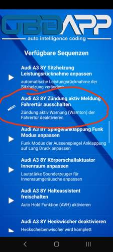

So also ich hoffe, wir reden von derselben App. Siehe Anhang
@Sebi14
Danke dir.
Dann gibts die Funktion ja wirklich.
