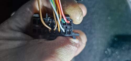

Habe das Problem das ich irgendwie nicht alles bzw. nur teilweise auslesen kann über VCDS. Am Diagnose anschluss ist eine zusätzliche Ader vorhanden die es laut Schaltplan eigentlich nicht geben dürfte. Das Auto wurde gebraucht gekauft. Ich vermute das es eventuell ein Chip vorhanden ist. Der Tacho ist auch nicht der originale jedenfalls laut VCDS. Kann mir vielleicht irgendjemand helfen?

Auf Klemme 1 ist übrigens noch eine Blau/Schwarze Ader aber die konnte ich mit bloßen Händen einfach aus den stecker ziehen. Macht auch bei vcds keinen Unterschied irgendwie ob die drin steckt oder nicht. Genauso wie die klemme 7 oder eben die 15
Pin 1 = Hersteller spezifisch
Pin 2 = J1850 Bus+
Pin 6 = Can High
Pin 14= Can Low
Pin 7 = ISO 9141-2K Ausgang
Pin 15= ISO 9141-2L Ausgang
In meinem Schaltplan ist:
Pin 1 sw/bl - Zündungsplus
Pin4 br Masse
Pin5 br Masse
Pin6 or/sw CAN-H
Pin7 gr/ws K-Line
Pin14 or/br CAN-L
Pin16 rt/ws Dauerplus
Die Farben kommen auf deinem Foto leider etwas schwach, aber es sieht so aus als wäre:
or/sw und or/br vertauscht.
Bis auf das Kabel was auf Pin15 steckt würde es dann passen - könnte das Zündungsplus sein?
Korrektur: Das ist dann Zündungsplus.
Hat das Fahrzeug eine Standheizung? Nachgerüstet?
Nein die Kabel sind nicht vertauscht und eine Standheizung gibt es auch nicht.

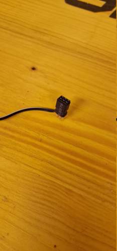

Aber es gibt nich was anderes interessantes. Vielleicht weiß ja jemand für was das gut sein könnte. Angeschlossen ist der Schalter erstmal nicht
