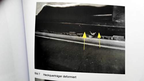

uns ist am Wochenende einer hinten mit ca. 20-30 km/h auf den Golf 4 gefahren.
Waren bereits beim Kfz Gutachter. Er meinte, Stosstange aus den Halterungen und Querträger bzw. Träger hätte ne Berührung abbekommen. Schätzt auf 700 - 1200 Euro.
Er selbst würde sich ne gebrauchte Stosstange besorgen und diese montieren.
Frage 1: Warum kann man die alte Stosstange nicht einfach wieder in die Schienen drücken, wenn SIe doch nur aus den Schienen gesprungen sein soll.
Er meinte, man bräuchte auf jeden Fall eine neue. SInd da evtl Halterungen an der Stosstange gebrochen ?
Braucht man evtl noch einen neuen Träger darunter, da dieser auch krumm ist ? Der wird doch eh durch die Stosstange verdeckt. Oder kann man die STosstange dann nicht mehr gerade montieren ?
Stosstange sitzt derzeit Bombenfest.
Was würdet Ihr tun ? Was habt hr für Erfahrungen ?

Da hier, genau so wenig wie du, niemand durch den Kunststoff der Stoßstange sehen kann empfehle ich dir, erst mal die alte Stange auszubauen und diese innen genau zu prüfen. Da sind mehrere Haltenasen, die in den Grundträger geclipst werden. Wenn diese verdrückt oder gerissen sind, wird es mit einer geraden Montage nichts mehr. In diesem Fall vom Schrotti eine gute gebrauchte besorgen. Andernfalls die alte wieder in ihre Führungen rechts und links einführen und befestigen.

Geld einstreichen und so lassen. Allenfalls die Stoßstange ein wenig richten. Den Träger kann man auf der Hebebühne von unten begutachten, ohne die Stoßstange anzunehmen. Zumindest grob.
Wer kennt sich hier gut mit der Anbringung der Golf 4 Stoßstange aus ?
Hier die Fotos und Schadensbeschreibung aus dem Gutachten.
Was müsste im schlimmsten Fall alles neu / gebraucht gekauft werden, damit ich bei Neuanbringung auch alles da habe ?
Ich würde sagen, Träger (Plastik) auf beiden Seiten neu. (12,- pro Stück) Dann soll es ja noch eine Leiste zwischen den Trägern zur Befestigung geben ??? Ist das richtig ? (Meine nicht den Querträger aus Stahl)
Am Querträger (Stahl) wird die Stoßstange ja nicht befestigt oder? Nur an den Plastikträgern aussen und an den Radläufen bzw. unten am Abschlussblech?? Müsste ich evtl das untere Abschlussblech aushämmern ? Oder an den Radläufen ?
Wichtig wäre mit, dass die Spaltmasse wieder einigermaßen sind und die Stoßstange an den Rückleuchten nicht mehr so rausguckt. Oder ist die evtl nur irgendwo rausgesprungen ?
Übrlege schon, die Stosstange am WE abzunehmen, gucken wo ich evtl Bleche ausdängeln muss, Stosstange polieren und wieder anbringen. Oder meint Ihr da werden in jedem Fall Halter gebrochen sein ?
Hat jemand Erfahrung ?

Ich erkenne da irgendwie garnichts. Da weiß man ja nicht was da fotografiert wurde.
Bau das Ding doch erstmal ab. Ist ja nun kein Hexenwerk. Im Etzold - So wird's gemacht ist das gut beschrieben.
Bevor man hier stundenlang nen Text schreibt, hat man den Stoßfänger 3x abgenommen.
Die unteren Bleche kann man sicherlich richten.
Bei dem Rest weiß man ja immernoch nicht ob Stoßfängerseitig etwas gebrochen ist, oder Karosserieseitig.
Also ich würde nicht anfangen, irgendwo rumzudengeln, wenns nicht unbedingt nötig ist. Die Materialstruktur von "vorm Unfall" stellst du so ohnehin nicht her. Wenn der hinten nochmal einen Schaden hat, macht es wenig bis keinen Unterschied ob da irgendwo ein Blech nen halben cm kürzer ist oder nicht. Aber jede Blechbearbeitung schwächt die Blechstruktur ...

Die Stoßstange ist doch gar nicht am Träger befestigt. Und der ist auch recht massiv. Also den eher nicht neu kaufen.
Ich guck mir das einfach mal darunter an. Evtl muss ja wirklich nur ne neue dran. Meinst du mit Träger den Querträger? Oder die beiden träger links und rechts aus Plastik. Wo die stossstange eineführt wird? Die dachte ich müssten evtl neu. Weil aus Plastik.
Er meint den fetten Stahl-Querträger der angeschraubt ist.
