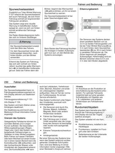

Es gibt beim Insignia den Unterschied:
Toter Winkel Warner. Siehe Beschreibung oben.
Und Spurwechselassistent (andere Option).
Siehe hier im Bild.
Ich dachte es hängt am MY. Oder ab FL hat sich der Bereich wohl nur von 50m auf 70m erhöht und es kam die Ausparkwarnfunktion hinzu.
Sie Spurwechselassistent-Option gab's aber schon früher.
Also (min.) von MY16 bis 18 erkennt er auch ab dem Stand und danach nur noch ab 10 km/h beim insignia?

Tatsächlich steht hier in der Pressemappe die Ausparkwarnung seit dem Facelift:
https://de-media.opel.com/de/12-04-opel-insignia?idtok=94d27bbb7817
Wie äußert sich denn dein Querverkehrwarner?
Das scheint dann ja doch nichts neues im Facelift zu sein.
Es tutet und gibt nen Pfeil im Navi-Display für die entsprechende Richtung, aus welcher der Verkehr kommt. Funktioniert auch bei Fußgängern.
Also es klingt exakt so wie es bereits in dem Insignia A funktioniert hat und funktioniert. Höre das jetzt kein einzigen Unterschied. Und es funktioniert auch alles ab dem Stand bis über 200km/h oder? @SF-FFM

Laut Broschüre Insignia 18-5 ist der Spurhalte-Assi aktiv zwischen 60 und 180. Beim Spurwechsel-Assi mit Totwinkelwarner wird keine Beschränkung angegeben.
War Bestandteil des Park & Go (Premium) Pakets.
Edit: Bedienungsanleitung spricht beim TWW von 10 bis 140 km/h. Keine Einschränkung des SWA - Begrenzung auf 50 Meter (ab 3 Meter hinter dem Auto = Bereich des TWW)
